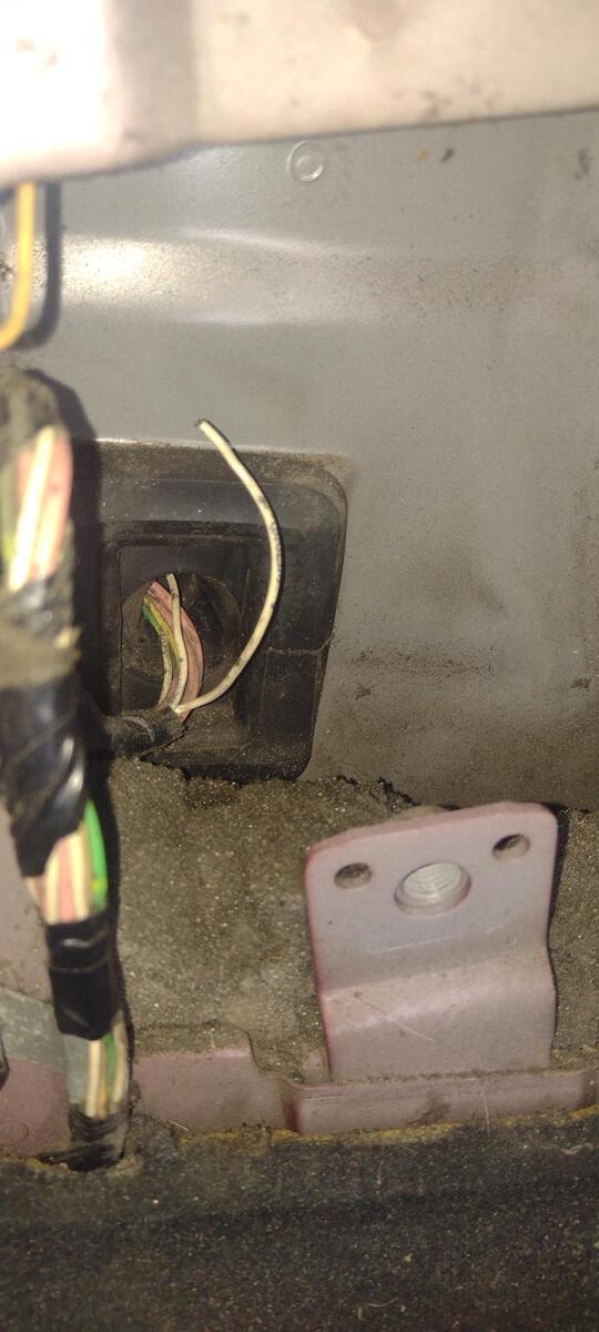

Mit einer Wahrscheinlichkeit von 92,4% ein Kabelbruch zwischen Tür und Karosserie. Ich würde die B-Säulenverkleidung abnehmen, dann hat man Zugriff auf den Kabelstrang. An den dicken rosa Kabeln zerren, was gebrochen ist läßt sich einfach herausziehen.
Korrektur 😁
