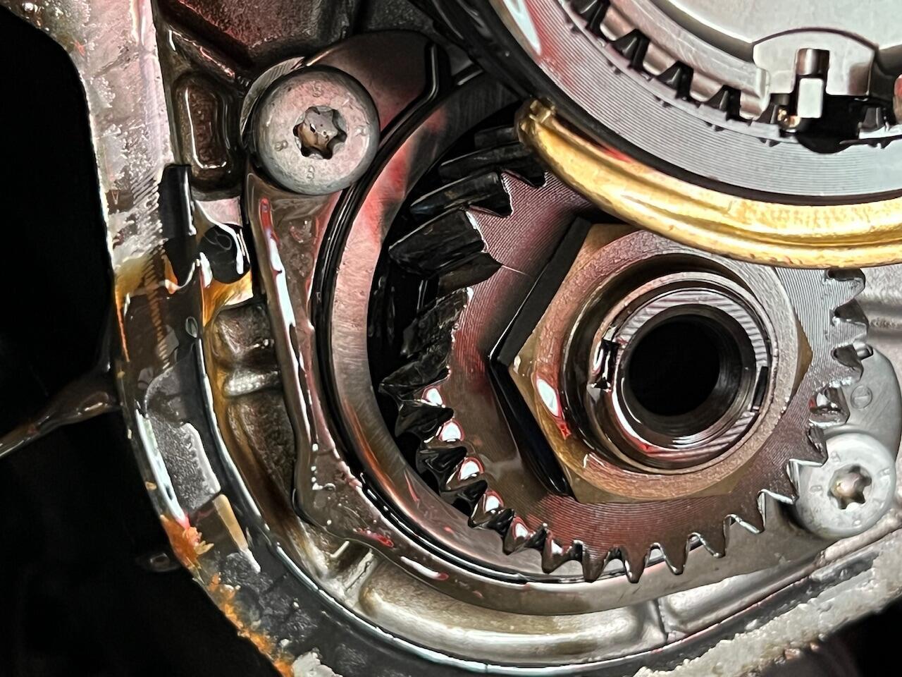

7. September 20257. Sep Ersteller So, jetzt habe ich es geschafft: vorhin bei einer Autobahnfahrt hat es im 5. Gang urplötzlich angefangen sich ganz ekelig anzuhören. Im 5. Gang gibt es jetzt Geräusche wie beim Bohren mit einer Schlagbohrmaschine. Gänge 1-4 und R sind unauffällig. Wie gut stehen meine Chancen, dass es mit dem Tausch des einen Gangradpaares getan ist? Oder gleich ein neues Getriebe? Oder doch gleich einen C5?

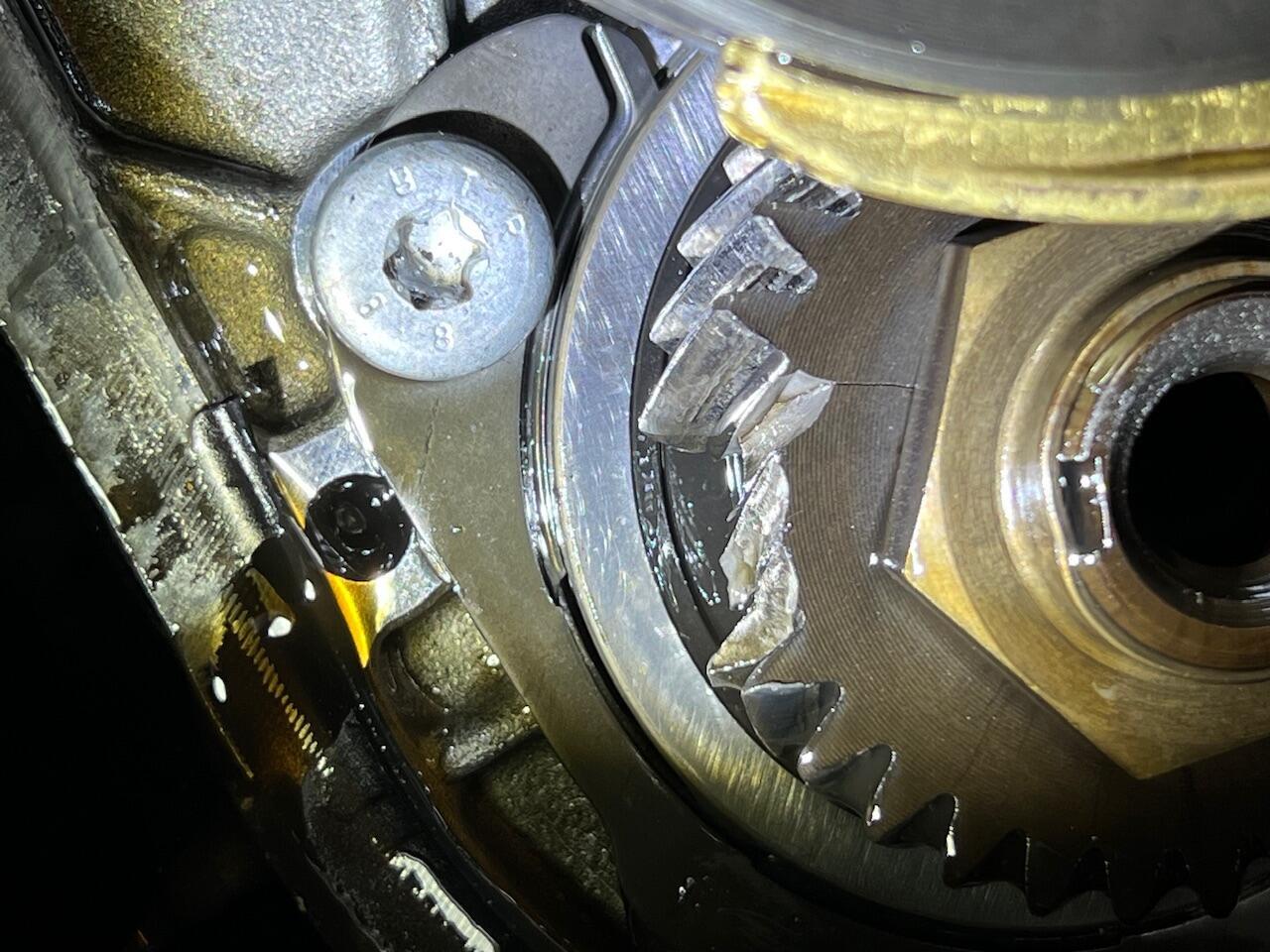

26. September 202526. Sep Ersteller So, zurück aus dem Urlaub, erst hat die DS einen neuen Querlenker und TÜV bekommen, jetzt ist der Xantia dran. Ursache: Karies
26. September 202526. Sep Ersteller vor 2 Minuten schrieb Kugelblitz: Ist das der fünfte Gang hinter der Mutter? Viele Grüße Fred Nein, das war er
26. September 202526. Sep vor 4 Minuten schrieb Xantia-Luggi: Nein, das war er Ich mag deinen Humor. Der fünfte Gang ist auf jeden Fall eine gespaltene Persönlichkeit...

26. September 202526. Sep 1 hour ago, Xantia-Luggi said: Blöd gefragt: das gehört wahrscheinlich auch nicht so? https://youtu.be/IMefwpaEOEE?si=OytYCCcXFkhQ1cA5 Natürlich nicht. Allein wenn ich mir so dein Zahnradel (im Bild) anschaue, halte ich weitere gravierende Schäden in deiner Getriebekiste für nicht unwahrscheinlich.
26. September 202526. Sep Ersteller vor einer Stunde schrieb schwinge: Natürlich nicht. Allein wenn ich mir so dein Zahnradel (im Bild) anschaue, halte ich weitere gravierende Schäden in deiner Getriebekiste für nicht unwahrscheinlich. Wieso meinst du?
26. September 202526. Sep Schäden in diesem Ausmaß hab ich in meiner beruflichen Laufbahn genau zweimal gesehen. Beide Male als Folge von Lagerschäden aufgrund von Mangelschmierung.
26. September 202526. Sep Ersteller vor 3 Minuten schrieb Citrofan93: Schäden in diesem Ausmaß hab ich in meiner beruflichen Laufbahn genau zweimal gesehen. Beide Male als Folge von Lagerschäden aufgrund von Mangelschmierung. Also eher nicht nur das Gangradpaar tauschen? Wie groß ist der Aufwand die Lagerung zu erneuern? Was sollte man noch tauschen? Oder ist es da schon einfacher ein neues Getriebe zu verpflanzen? Bearbeitet (26. September 202526. Sep von Xantia-Luggi)
26. September 202526. Sep Es hat dir dein Zahnradel geknackt. Wieso ist das so gerissen? Weil sich ein abgebrochenes Zahnstück zwischen den Rädern verkantet hat? Oder ist das ein Ermüdungsriss? So wie die Bruchstelle aussieht jedenfalls seltsam, nicht einfach nur der Zahn abgebrochen sondern ein Stück aus dem Zahnrad mitgekommen. 14 minutes ago, Xantia-Luggi said: Also eher nicht nur das Gangradpaar tauschen? Gehäuse prüfen (Risse) Lager (Schäden an Rollen und Laufoberflächen, Lagerspiel) Rundlauf Wellen Alles saubermachen. Auf Schäden durch Metallstückchen prüfen. 14 minutes ago, Xantia-Luggi said: [...] ist es da schon einfacher ein neues Getriebe zu verpflanzen? Auf jeden Fall weniger ein Glücksspiel, als ein Getriebe mit einem derartigen Schaden ohne vollständige Prüfung und nur durch Austausch des zerknackten Zahnradpaares wieder zusammenzuflicken. Bearbeitet (26. September 202526. Sep von schwinge)
26. September 202526. Sep Ersteller vor 8 Minuten schrieb schwinge: Es hat dir dein Zahnradel geknackt. Wieso ist das so gerissen? Weil sich ein abgebrochenes Zahnstück zwischen den Rädern verkantet hat? Oder ist das ein Ermüdungsriss? So wie die Bruchstelle aussieht jedenfalls seltsam, nicht einfach nur der Zahn abgebrochen sondern ein Stück aus dem Zahnrad mitgekommen. Gehäuse prüfen (Risse) Lager (Schäden an Rollen und Laufoberflächen, Lagerspiel) Rundlauf Wellen Alles saubermachen. Auf Schäden durch Metallstückchen prüfen. Ich denke das war ein schleichender Prozess. Das Getriebe wurde letztes Jahr einige tausend Kilometer mit vllt 50% des Getriebeöls betrieben. Seitdem pfeift der 5. Gang, bis er sich jetzt ca. 15.000km später verabschiedet hat. Daher glaube ich nicht, dass schlagartig was kaputtgegangen ist, sondern schleichend. Das ganze ist bei ca. 160-180 auf der Autobahn passiert.
26. September 202526. Sep Ich würde mir einmal ein Tauschgetriebe vom Schrott durch den Kopf gehen lassen. Die Schaltmuffe sollte auf der Welle spielarm sitzen, sonst trägt das Keilprofil nicht richtig. Das wird dann durch Reibkorrosion aufgefressen und irgendwann ist der fünfte Gang weg. Gernot Bearbeitet (26. September 202526. Sep von Gernot)
