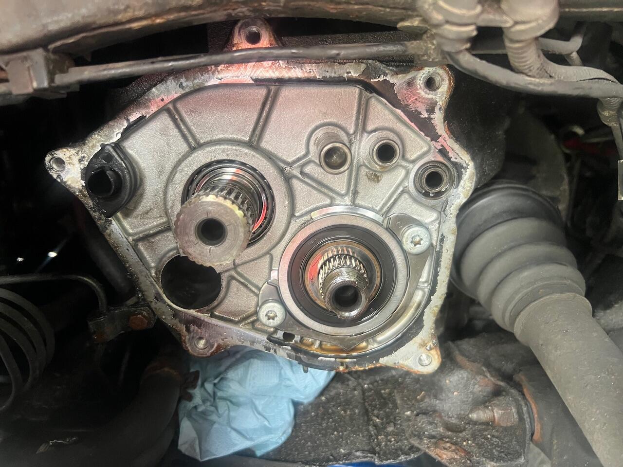

29. September 20251 J. vor einer Stunde schrieb Xantia-Luggi: Einen kompletten Getriebetausch würde ich nach Möglichkeit gerne vermeiden, da ich das selbst nicht kann. Ich schaue heute Nachmittag nochmal, ob noch mehr kaputt ist und hoffe darauf einfach das Gangradpaar und bisschen Kleinzeug tauschen zu können. Vielleicht nehme ich den Xantia dann auch aus dem Alltagsbetrieb raus und steige auf einen C5 um… Meine Freundin würde sich jedenfalls freuen Aber mal schauen Die Frage ist, ob du all das am Getriebe instandsetzen kannst, was instandgesetzt werden muss, ohne das Getriebe auszubauen.

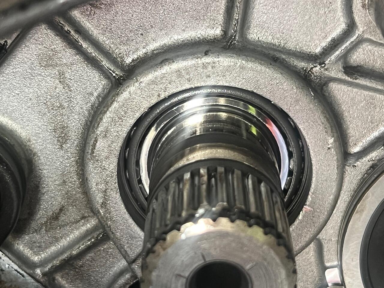

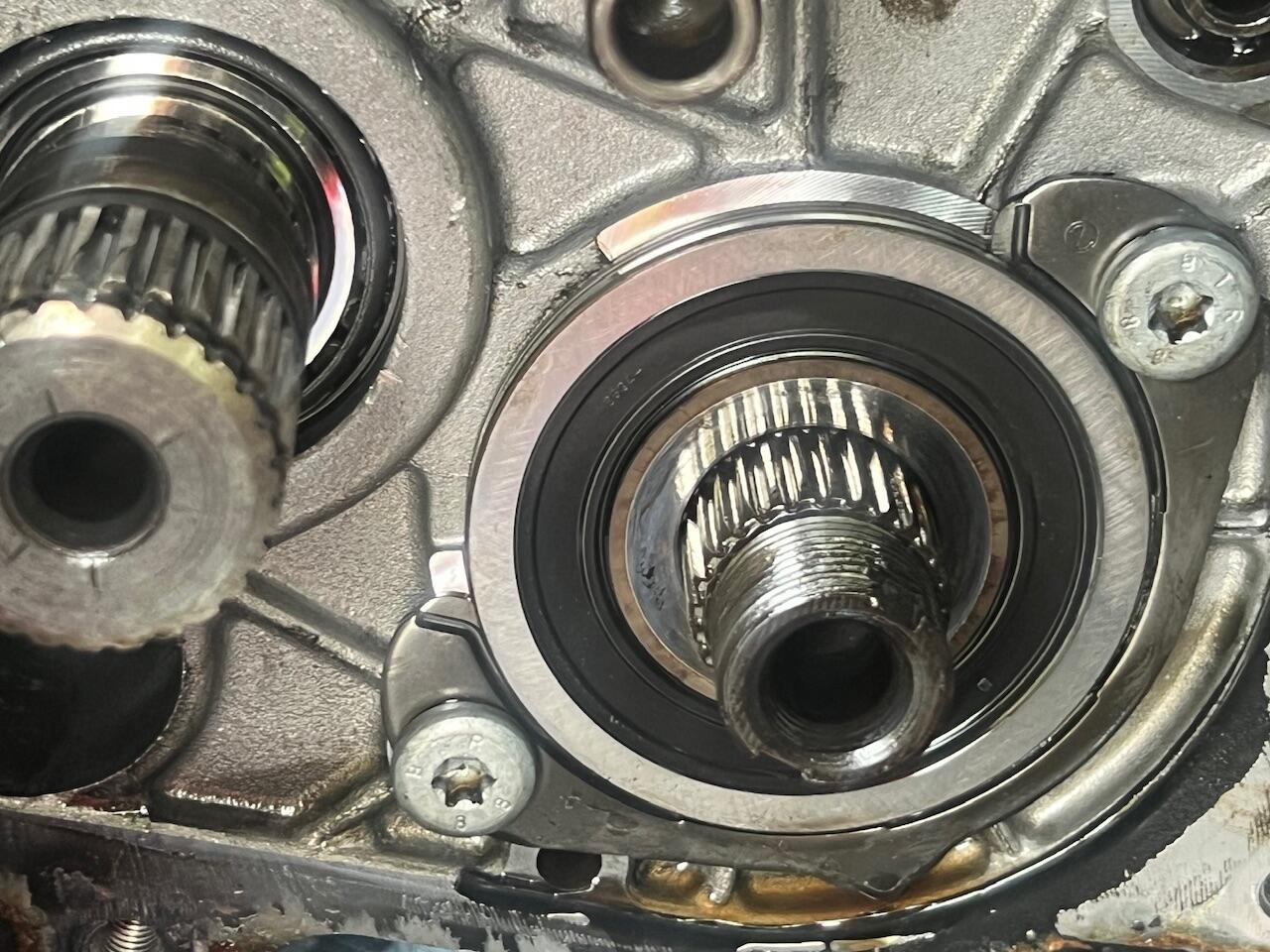

29. September 20251 J. Könnte man das äußere Lager ziehen ,wenn die 5.Gangräder ab sind - sollte da ein Spiel sein ?
29. September 20251 J. Ersteller So, soweit ich das erkennen konnte, sind zumindest die äußeren Lager ohne Spiel und nicht angelaufen. Ich werde es also riskieren einfach die Zahnräder zu ersetzten. Viel zu verlieren gibt es ja sowieso nicht

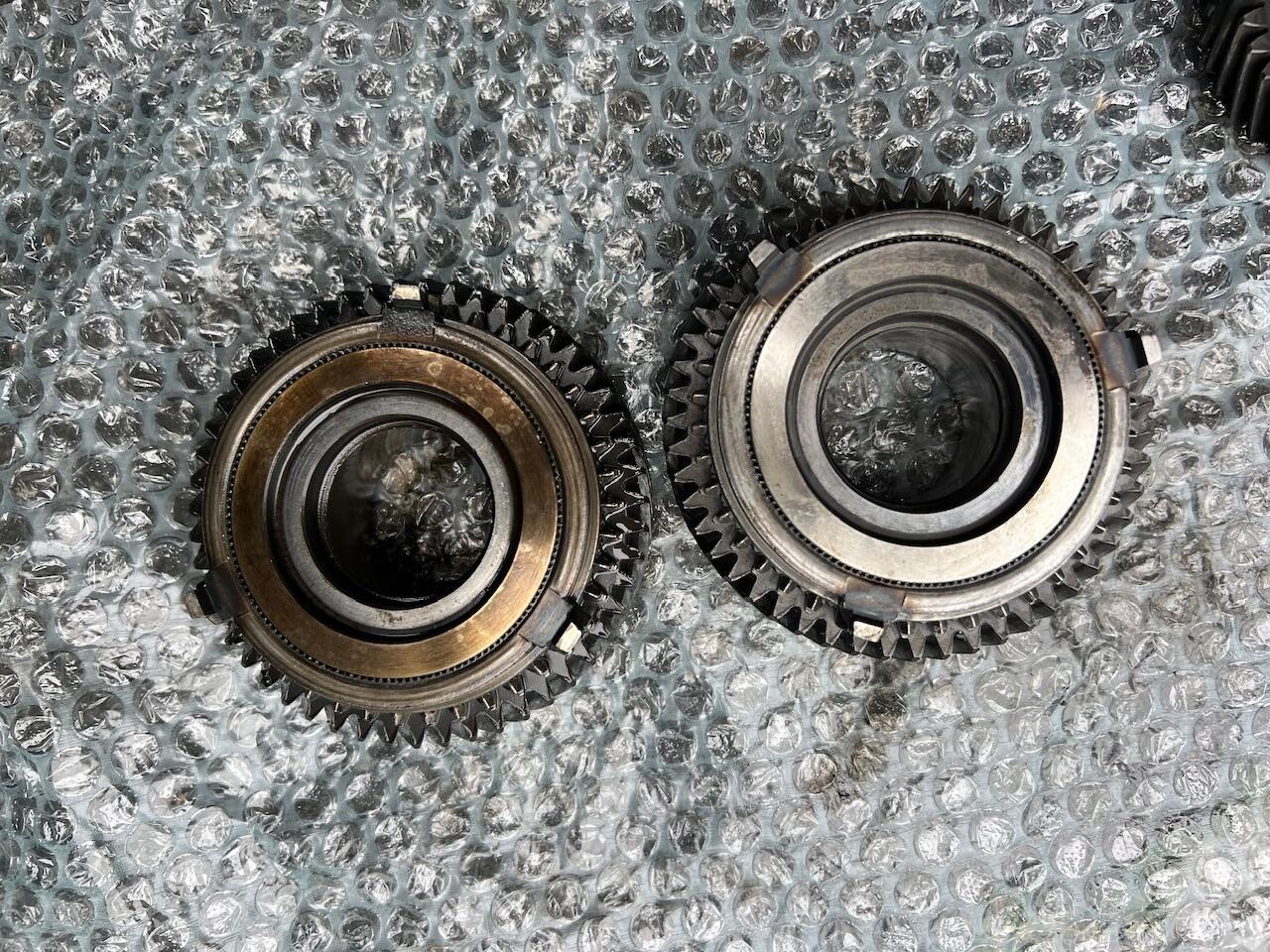

29. September 20251 J. Die Frage ist, ob da noch Reste des 5. Gangs auf der anderen Seite rumgeistern...
29. September 20251 J. Ersteller vor 42 Minuten schrieb Kugelblitz: Die Frage ist, ob da noch Reste des 5. Gangs auf der anderen Seite rumgeistern... Ist natürlich möglich, aber ich gehe nicht davon aus, dass da größere Stücke unterwegs sind. Beim Öffnen sind mir große Brocken entgegengekommen.
29. September 20251 J. Bruchstücke zusammensetzen und ranhalten, oder zusammen mit dem Zahnrad wiegen und mit dem neuen vergleichen könnte Klarheit schaffen.
29. September 20251 J. Also bei gestorbenen BE 3 hatte ich noch nie Folgeschäden, hier kann ich es nicht beurteilen hätte persönlich aber keine Angst.

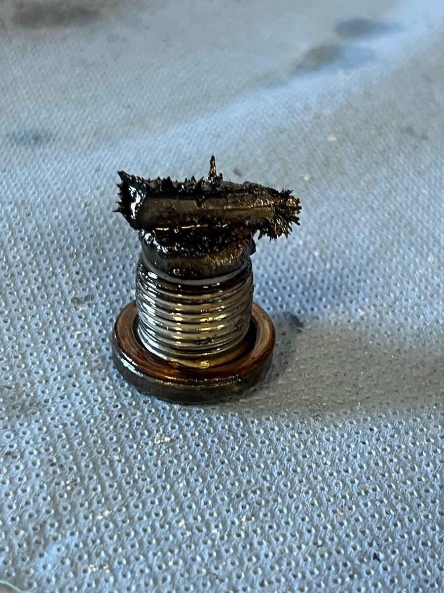

23. April23. Apr Ersteller Heute gab’s nochmal einen Getriebeölwechsel - ein hoch auf den Magneten in der Ablassschraube. Zum Vorschein kamen noch zwei Zähnchen
23. April23. Apr Na dann hast du ja hoffentlich alle. Ist übrigens nicht so selten, und Magelschmierung ist nur eine Ursache. Beim alten 230er Ducato passiert das öfters, und ist mir auch schon beim Ritmo passiert. Da hatte dann das neue Zahnradpaar kleinere Zähne, davon aber mehr, dann war Ruhe.Jens
