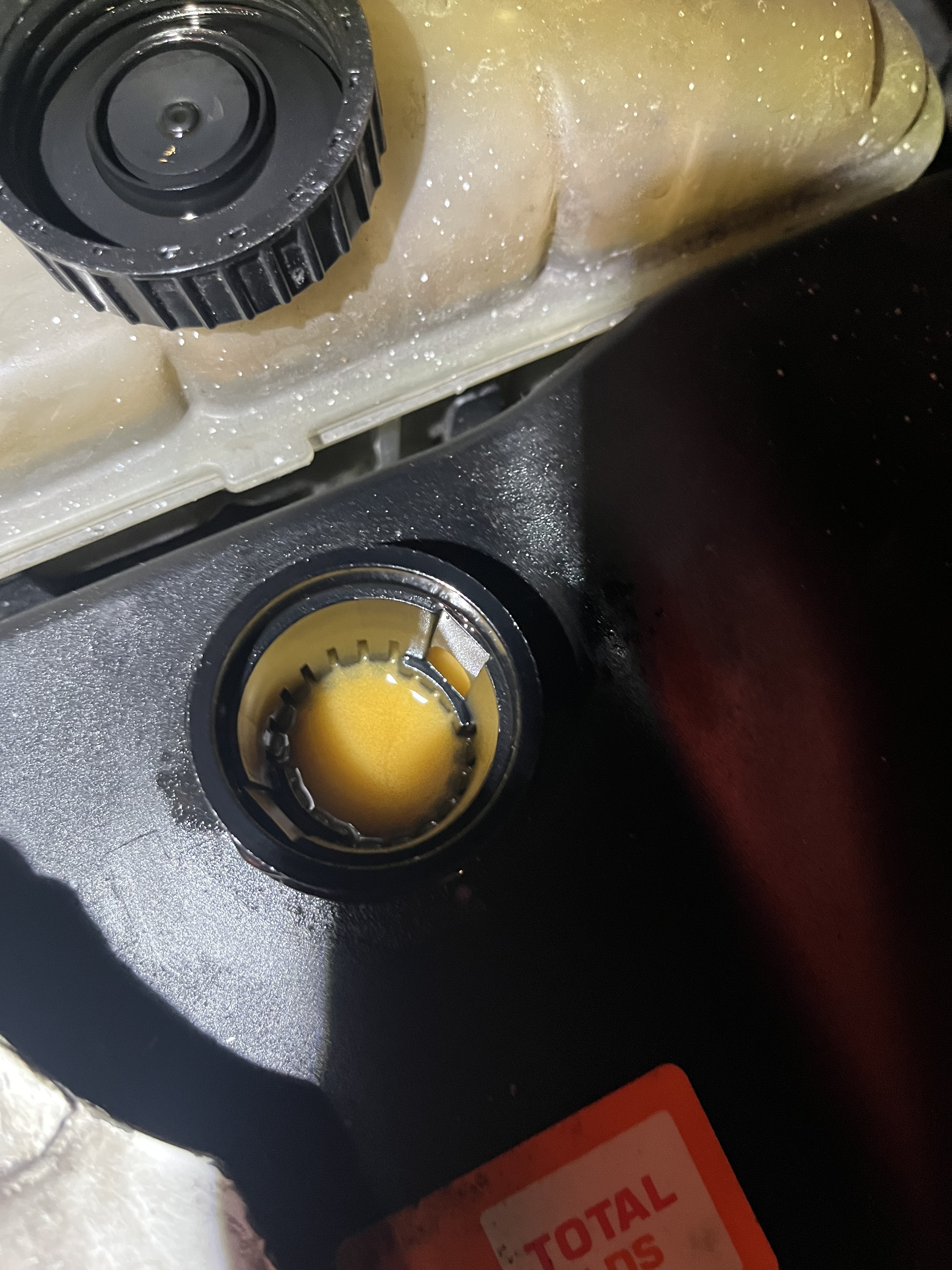

er kam aus der freien Werkstatt. Federbein vorne links wurde getauscht. Fährt sich gut und Fahrwerk funktioniert. Ich wollte mal checken, wie viel LDS nachgefüllt wurde. Offensichtlich zu viel
Hab den Behälter aufgemacht und in Tief Stellung gefahren. Dabei hat sich die Farbe des LDS in die auf dem Bild zu sehende verändert. Vorher war es ganz normal rot. Die neue Farbe ist ein durch das Sieb in der Sichtfenster geströmt.
jemand ne Idee, was passiert ist oder ob das ein Problem wird?
Danke
das ist Luft - seehehr viel Luft (Mikrobläschen). Hatte ich auch nach dem Tausch meiner Kugeln. Das gibt sich mit der Zeit.
Die Menge ist ein anderes Thema - die sollte natürlich stimmen.
Puh, das wär super. Ich hatte schon Angst in der Werkstatt. Hätten die das falsche Öl eingefüllt
Alos erst mal warten, bis die Luft-Öl Schaumbildung sich gegeben hat und dnan den Füllstand checken. Zu niedrig darf der mit dem leicht geschäumten Öl nicht sein, das hat ja mehr Volumen.
