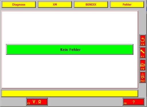

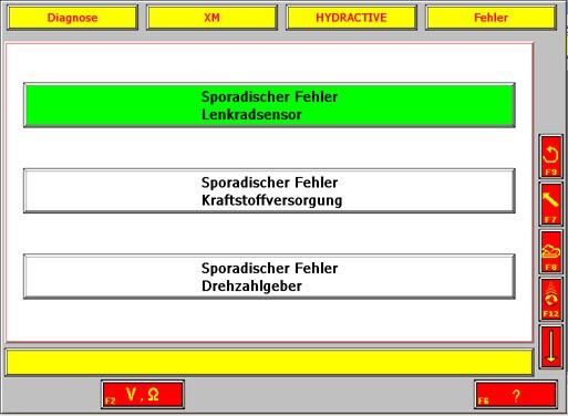

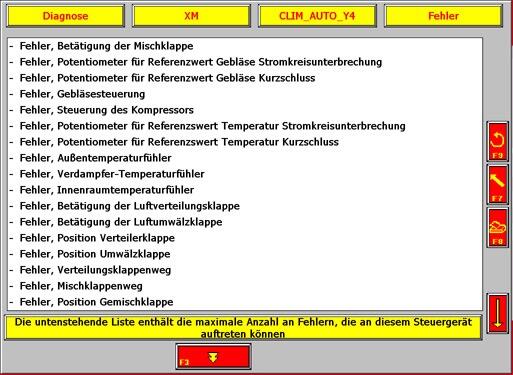

»Permanenter Fehler Absolutdrucksensor« z.B. gibt es definitiv. Einfach mal auslesen, das meiste ist sehr verständlich.
Vielen Dank, sehr erhellend. Eine Liste mit möglichen und beschreibbaren Fehlern des Fenix-Rechners hätte ich ja so gerne. Wo finde ich sie? Ich arbeite nur mit Lexia3. Gruß Ingo
