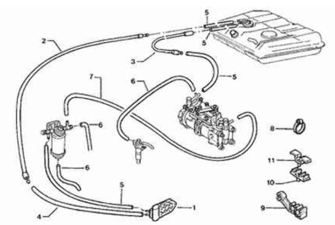

Entlüften lassen kannst Du Dir sparen, da kommt irgendwo regelmäßig Luft wieder rein und deshalb die Probleme. Ist die Dieselvorwärmung seitlich am Zylinderkopf noch angeschlossen?

Die Dieselvorwärmung sitzt die in Fahrtrichtung links am Motor?  Da baumelt ein 3poliger brauner Stecker rum.
Aber ansonsten kann ich da nichts entdecken. Sitzt da der Thermostat mit so Sensoren eingeschraubt?
Die Vorwärmung sitzt rechts am Zylinderkopf, Teil 1 auf dem Bild. Zieht gerne Luft, sollte man einfach ablemmen und die vom Tank kommende Leitung direkt am Dieselfilter anschließen.
Ah super danke für die Info
Jetzt weis ich wo das sitzt und das ist noch angeschlossen. Dann brauche ich ein Adapterstück und würde gerne einen transparenten Dieselschlauch nehmen.
Bis zum Dieselfilter hin und von da zur Einspritzpumpe. Wissen sie zufällig den Innendurchmesser des Dieselschlauches ? Ich hoffe man kann das so machen.

Geschafft er läuft wieder. Hab die Vorwärmung abgeklemmt
Besten Dank für die guten Tipps
Kann man die Vorwärmung auch neu abdichten ?? ... einen Grund wird dieses Teil ja wohl haben ?
Mit den heutigen Kraftstoffquaöitäten ist dieses Teil erfahrungsgemäß nicht erforderlich. Ob man es wie die späteren Modelle in BX, Xantia etc. abdichten kann weiß ich gar nicht. Bei unserem CX habe ich es direkt bei Inbetriebnahme abgeklemmt.
