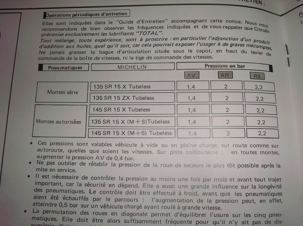

Habe mal (vielleicht hier ?) ein Foto aus einem Acady-Handbuch gesehen, da waren von Werk aus, sogar 145/15er Reifen angegeben.
Zur Tacho-Übersetzung, kann ich mich da nicht näher äußern; die Technik dürfte aber "weitgehend" ziemlich  gleich sein !

vor 3 Stunden schrieb Fredy:
Die Acadiane stand ab Werk auf 135er Reifen
Aber in französischen Bedienungsanleitungen der Acadiane sind die 145-15 als Alternativbereifung  angeführt

auf der Rückseite der Betriebsanleitung von der Acadiane steht
Reifen Serienmäßig: MICHELIN-Reifen schlauchlos: 135 R 15 X, 135 SR 15

vor 5 Stunden schrieb entenwilli:
Was meinst du damit ?
Ich hatte geschrieben in der französischen Bedienungsanleitung (S.22 bzw. 24 je nach Ausgabe)

vor 6 Stunden schrieb RolandPiccolo:
Gruß Roland
das ist ja kein Widerspruch zu dem was ich geschrieben habe

vor 8 Stunden schrieb RolandPiccolo:
Gruß Roland
Okay. In der deutschen Bedienungsanleitung sind keine alternativen Reifengrößen angegeben.
Am 17.2.2025 um 20:11 schrieb RolandPiccolo:
zu den 145/15er auf Acady: ... aus Erinnerung: das Handbuch-Foto, muß auf deutsch geschrieben, gewesen sein;   französisch verstehe ich nicht .
Mehr kann ich dazu nicht äußern .
Es gibt tatsächlich ein Blatt auf deutsch, daß bestätigt, daß 145er auf der Acadiane erlaubt sind. Ob das jetzt eine InfoRapid oder ein Rundschreiben an die Händler war, weiß ich nicht mehr.
