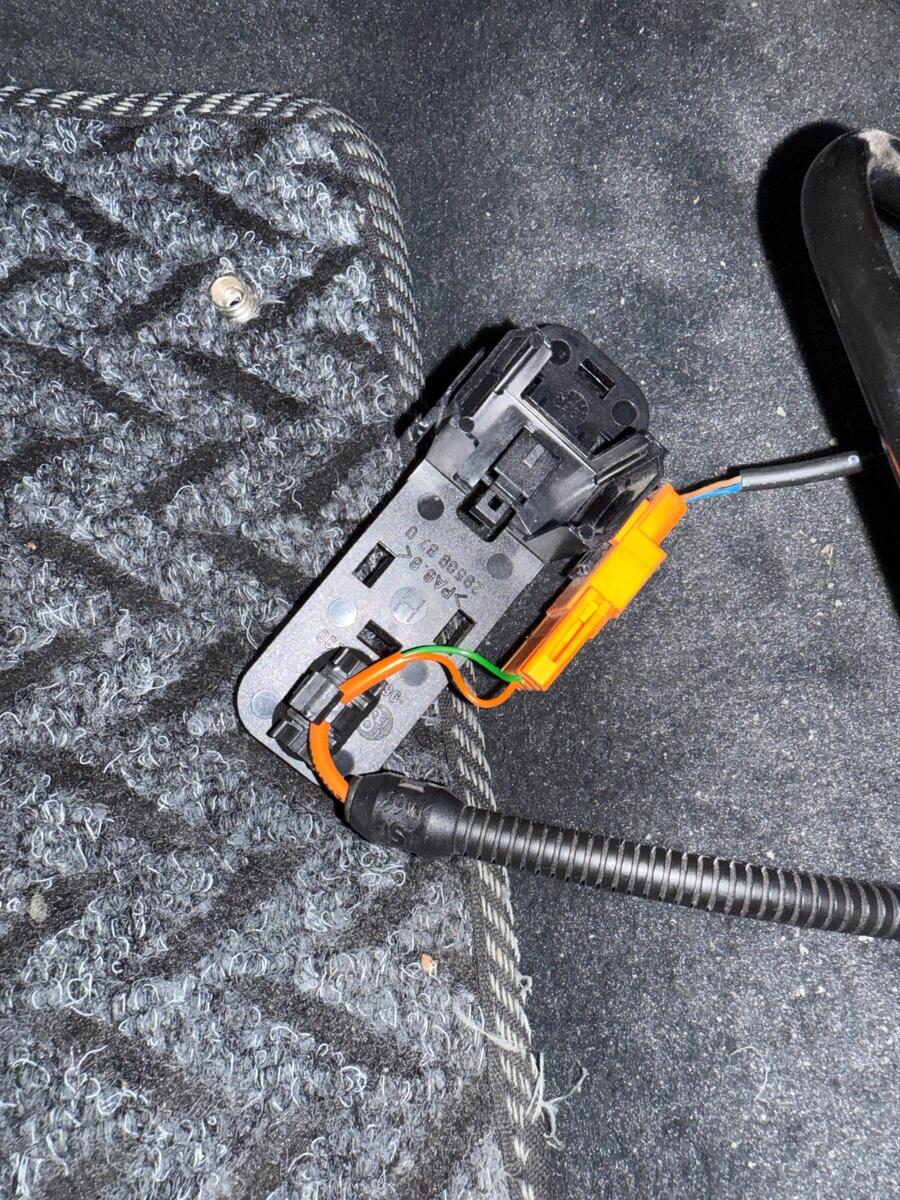

Bei meinem Xantia blinkt die Airbaglampe. Hab heute mein Lexia ans laufen bekommen und wollte den Fehler auslesen, aber kein Zugriff auf die Steuergeräte (weder Luftsack, noch Seitenairbag Fahrer und Beifahrer). Ist der Fehler immSteuergerät, oder gibt es andere, bekannte Fehler?

Airbag und Gurtstraffer haben ein gemeinsames Steuergerät in der Mittelkonsole, die für die Seitenairbags sitzen in den B-Säulen. Seitenairbags haben eigene Warnlampe, wenn die Airbagleuchte also blinkt, betrifft es Airbag(s) oder Gurtstraffer. Das Blinken sollte nach einer Weile in dauerhaftes Leuchten übergehen.
Ohne Diagnosegerät ist es natürlich doof. Stecker der Gurtstraffer unter den Sitzen einfach mal öffnen und schließen, wenn da nichts zu holen ist, ist der Wahrscheinlichkeit nach die Wickelspule unterm Lenkrad hin.

Bei meinem Xantia hat es nach dem Einschalten der Zündung einige Minuten geblinkt, als ich mal ohne Beifahrersitz fuhr. Sprich, als ein Gurtstraffer nicht angeschlossen war. Entsprechend würde ich, wenn Auslesen nicht klappt, erstmal die Kontakte unter den Sitzen prüfen.
Ich hatte auch schon einige Minuten überlegt, ob man aus Blinken/dauerhaft leuchten irgendwelche Rückschlüsse ziehen kann. Beim letzten Kandidaten ging das Blinken bei offenem Gurtstraffer in dauerhaftes Leuchten über, im Gegensatz zu deinem... Ich mutmaße daher mal, daß der Unterschied an der Steuergerätegeneration liegt.
Bei meinem X2 lag es mal am Schlüsselschalter für den Beifahrerairbag. Einmal aus und wieder eingeschaltet, und das Blinken hörte auf.
