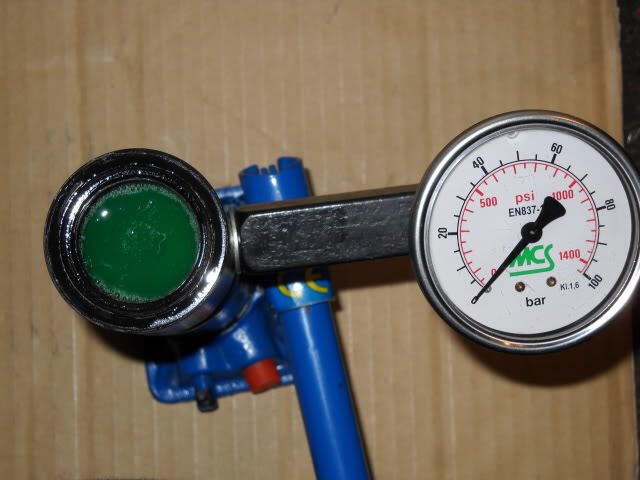

Let me introduce my device for refilling and checking the pressure in the sphere that I made 20 years ago, since I started driving the BX.
large.4WQ5TkwxZWzwsrxrDjAte-Ig76I-960.jpg.fbe339503129a80836b2c0974ee31cde.jpglarge.Un0O4LbirORzey2_qWYk3j6NiwU-960.jpg.fe9425b5dbd6164a28d1ba1eddf67070.jpglarge.9rLw1iNF-mw86MD5TGVwyJc3dkY-960.jpg.66685c86ca32655c8ebd279f7eb08725.jpg
So as not to go to various craftsmen, make appointments, wait for checks, and refill spheres, I decided to make a device for my needs.
..and some pictures of the open sphere, I was wondering what the condition of the membranes was.
In general, the spheres suffer the most because they do not have the appropriate pressure and the oil exerts pressure on the membrane and deforms it over a long period of time, which results in the membrane bursting, so you should regularly check the pressure and refill the sphere with the appropriate pressure to make it last as long as possible.

So ein Füllgerät hatten wir in dem Betrieb in dem ich gearbeitet habe auch, das hat meinen Federkugeln ein sehr langes Leben von deutlich über 500.000 km beschert. Der größte Nachteil ist, daß man die Kugel öffnen und damit druckfrei machen muß, dabei kann es passieren daß die Membran durch den schnellen Druckabfall Schaden nimmt - mir ist es 2x passiert. Inzwischen bin ich umgestiegen auf Tecnosir-Ventile. Größter Vorteil ist hier das Nachfüllen ohne Ausbau (vor allem am CX), undichte Ventile hatte ich bislang kaum, und wenn dann waren sie direkt beim Einbau schon undicht.
...for my needs, it gets the job done perfectly, yes, it is much easier to refill with valves, but it's still good like this, a little care about filling and checking the pressure.
