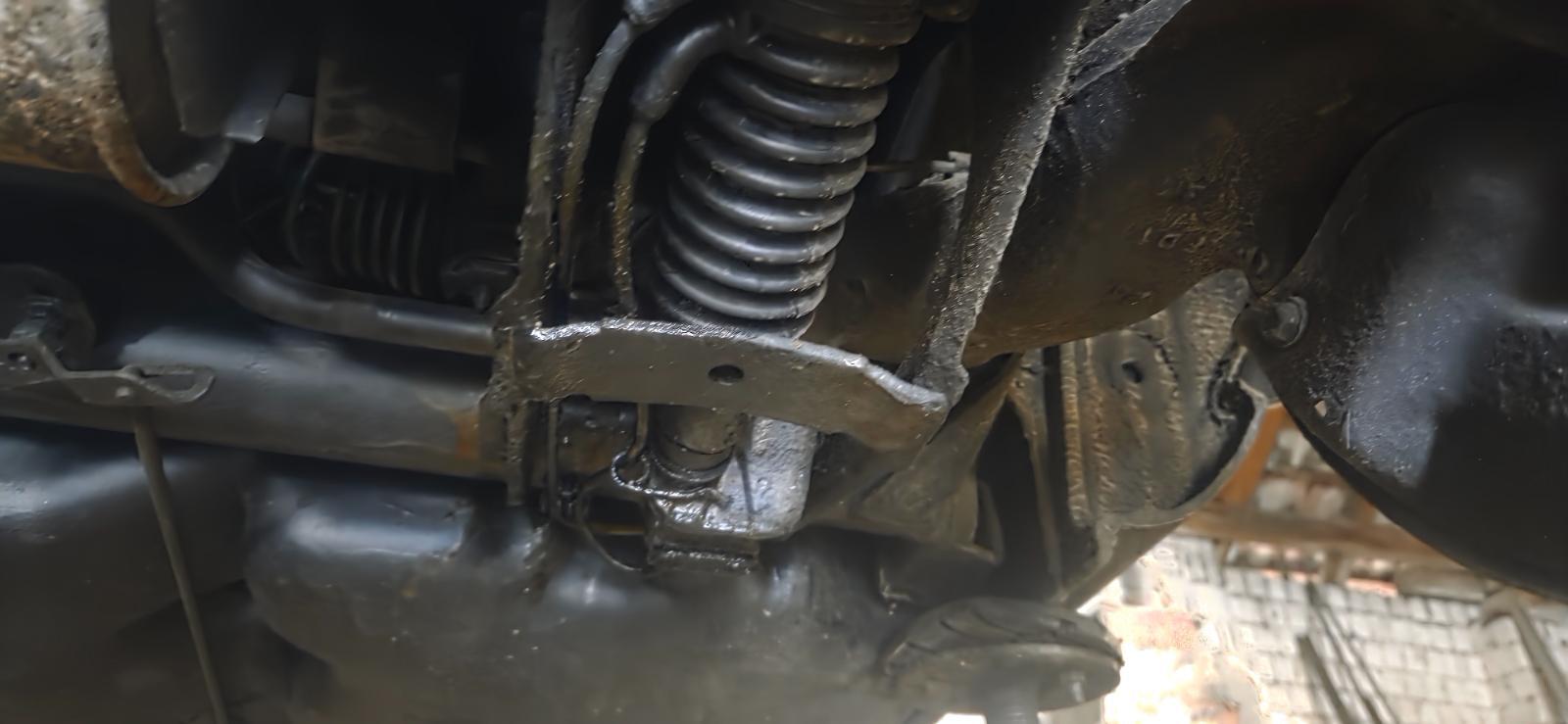

vergangenes Wochenende die Schwingarmelager erneuert und gleich machte sich die Madame ins nicht vorhandene Höschen! 😞 Also sie ließ das grüne Gold rechts hinten raus! Es ist eine Rücklaufleitung vom Federzylinder, Eine geht ja ins Achsrohr und die Andere geht übetr das Achsrohr und ist genau dort abgerissen. Ich konnte jedoch nur EINE ander Leitung entdecken und habe das mal so zusammengesteckt. Jetzt mußte ich aber zu meinen Entsetzen lesen, das das der 3 Wegeverbinder sein soll!!??!! Wo soll sich denn da die 3 Leitung verstecken? Die eine Leitung kommt vom Federzylinder die ander von der Linken Seite (wo genau her habe ich nicht merh im Kopf) aber wo soll denn da die 3te Leitung sein?? Und wie um alles in der Welt soll man das verbinden?

Der Verbinder verbindet die beiden Rückläufe der Federzylinder mit der Leitung die nach vorne bis zum Pktopus geht.

Mit einem zum Haken gebogenen Draht o.ä. bekommt man die Leitungen in der regel nach unten gezogen. Weitere Sachen müssen nicht ausgebaut zu werden. Ich setze dann einen sogenannten IQS-Verbinder in 5 mm (ist nicht standart, aber problemlos zu bekommen) im unteren Bereich zwischen Hinterachse und Tank. Dazu wird dann die Leitung vom rechten Federzylinder etwas gekürzt.

Ich repariere es üblicherweise mit Messingverbinder und 3x 5cm geeignetem Schlauch. Wenn man keine Lust hat den Tank auszubauen und trotz Demontage von Reserverad und Auspuff nicht drankommt dann hilft es rechts die Achse abzusenken. So hat mein Vater es bei seinem BX kürzlich auch gemacht.
