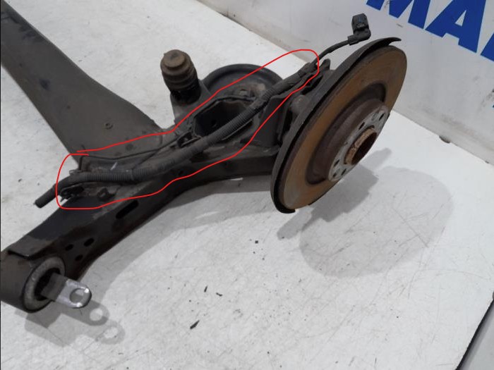

An der Hinterachse werden die Leitungen vom ABS Sensor und der Parkbremse in einem Panzerschlauch geführt. Im bereich der Befestigung dieses Schlauches scheuern sich die Kabel auf und es treten Störungen auf.

Ich bin deshalb drüber gestolpert, da meine Frau mich angerufen hatte und mir mitgeteilt hat, das das Auto vieeeele Fehlermeldungen rausspuckt (im Hintergrund habe ich nur regelmäßig den Warnton gehört für eine neue Meldung).
Sobald ich Zeit hatte habe ich dann das Auto repariert: genau an der Stelle der Befestigungen war die Kunststoffisolation der ABS Sensorleitungen abgescheuert, zusätzlich war teilweise schon Grünspan (Kupferrost) zu sehen, also gabs das schon länger.
Zuvor mit einem freien Mechaniker drüber unterhalten: Normalerweise wird in solchen Fällen zuerst der ABS Sensor und dann das Radlager getauscht (da die Diagnose klar in die Richtung geht), aber der Fehler würde noch immer bestehen (Zahlen darf man es trotzdem gerne, war halt alles schon defekt).
Reparaturaufwand: 30min inkl. Diagnose und 3€ Materialkosten.
Sollte wer anders mit Fehlermeldungen überschwemmt werden betreffend das Bremssystem (ABS, ESP, Adaptiver Geschwindigkeitsregler, Berganfahrhilfe, Parkbremse, Frontkollisionsassistent...) vielleicht hilfts ja.
