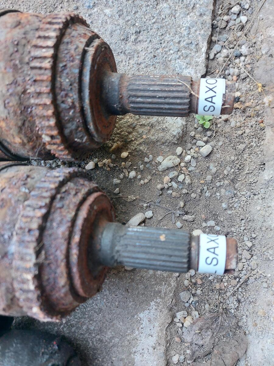

Mach mal noch eine Beilagscheibe unter die Achsmutter, nicht das das Gewinde da schon zu Ende ist und sozusagen die Mutter stopt ohne auf das Radlager den entsprechenden Druck ausüben zu können.
Das mit der Unterlegscheibe könnte stimmen, denn es gibt unterschiedliche Wellenzapfen, bei denen auch die Gewindelänge unterschiedlich ist! Da steht dann die Mutter an der verzahnung an und gibt nicht genug Druck auf das Lager.large.20240715_181024.jpg.eb2ddd38dd38d61a191fd7967bdbe0f0.jpglarge.20240715_180559.jpg.43771702bcd6f655dcff30df6ec5ca85.jpglarge.vehiclexml4313260930731828260.image-Photoroom.jpg.f9a6a30dd5d4c6f889d97e409276246b.jpg

An dem zu "kurzen" Gewinde liegt es wohl leider nicht. Ich denke die Bilder sprechen für sich. Die Innenansicht zeigt das defekte Lager im ausgebauten Federbein vom Schrottplatz.
Was mir auffällt ist das Fett bzw. der Abstand zwischen Lager und Aufnahme im Federbein. Ich habe kein horizontales Spiel der Antriebswelle.
