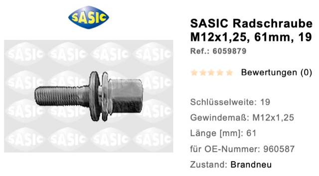

Radschrauben für Alufelgen 5.00 Bx13CH.4.28 von Mannesmann Kronprinz mit Datum 05/93 (passend wohl u.a. für den für Peugeot 205, 106, 305). Hier suchen wir die zugehörigenen Radschrauben mit der OE-Nummer 960587. Mögliche Hersteller sind wohl Sasic mit der Nummer 6059879, Febi Bilstein mit 21266, Triclo mit 338013. Benötigt werden mind. 16 Stück.
Die Radschraube sieht in etwa aus wie im Bild in der Anlage. Gewinde M12x1,25. Länge ca. 60mm. Flach mit Tellerscheibe. Nutzbare Länge ab Scheibe ca. 36mm. Der Bund nach dem Gewinde sollte einen Durchmesser von ca. 13mm haben (die Felgen haben Bohrungen mit 14mm!).
Falls jemand sowas hat, oder eine Bezugsmöglichkeit kennt, bitte Nachricht an mich.

960587 ist die Schraube für die 15" vom GTi 1.9

Nein die passen nicht
Also ich meine die vom 406 oder 306 auch die ganz neuen vom C 1 sind wieder anders
Die Bohrung der 205 Felge ist 14 mm die der 306 Felge  18 mm. Die bei Ibääöh angebotenen sind nicht ausreichend bemaßt um das festzustellen - so sehe ich das
Die überall angebotenen Schrauben mit SW17 sind oben zu dick und passen nicht in die alten Felgen.
Hatte schon Mischverschraubungen an einem Xantia mit diesen Radschrauben , gibt ein komisches Spänegemetzel und wilde Abdrücke
