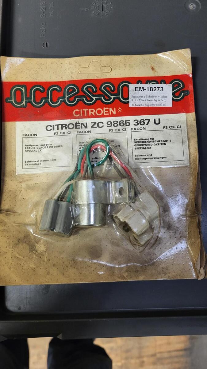

Habe dieses Teil gefunden:
https://photos.app.goo.gl/kf6aRaBM8eWGkwMB7
Hilft das bei diesem Problem? Oder für was ist das gut und wo wird es eingebaut?
Liebe Grüße an alle CX Fahrer. 20250321_074116.jpg.8bf30894314137294dfffc3e309e2f52.jpg

Der Entstörkondensator bringt da gar nix.

Das in der Tüte ist ein Entstörsatz damit man den Wischermotor nicht im Radio hört.
