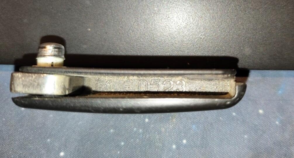

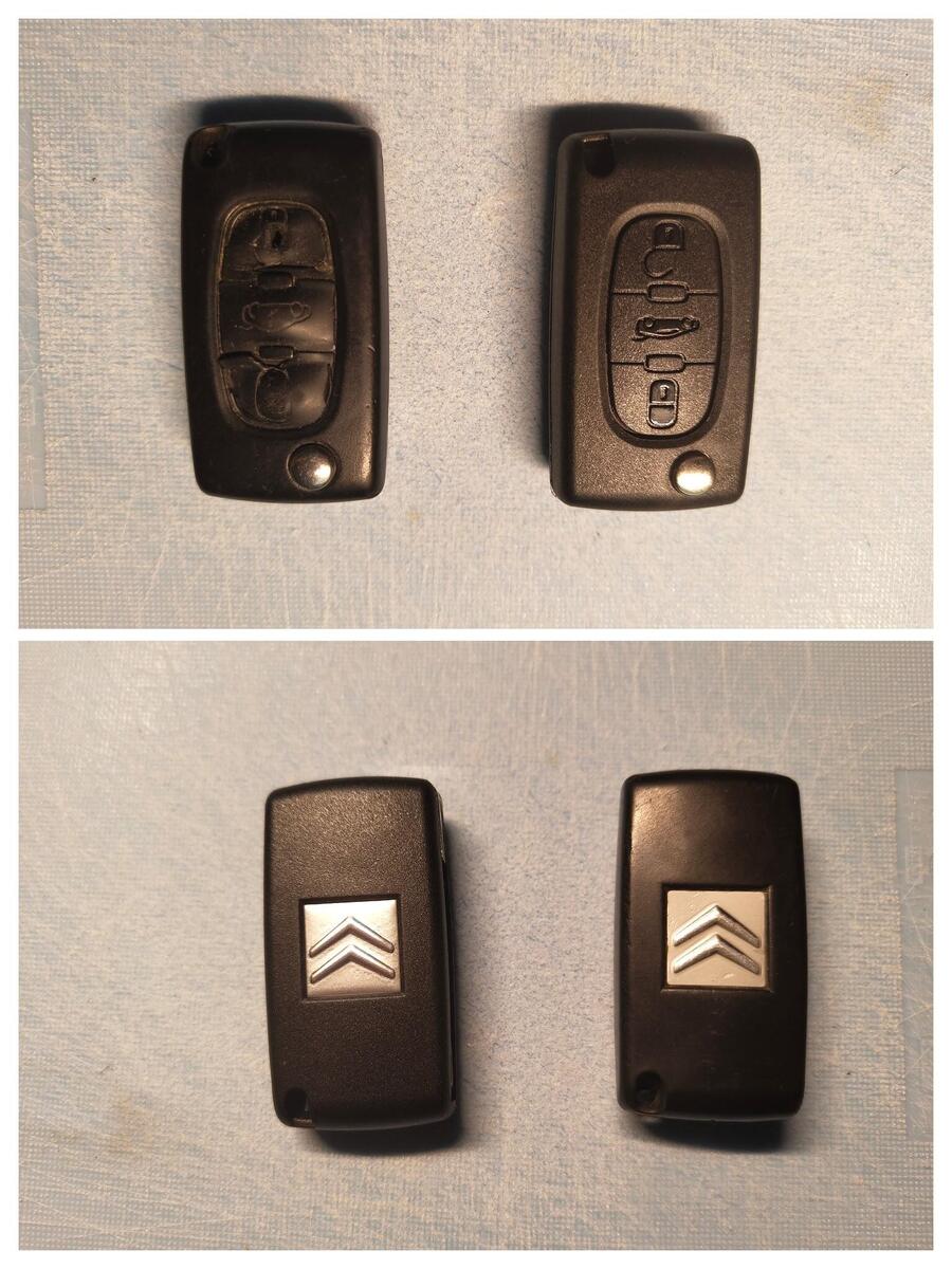

Ich hab mir beim grossen A ne neue "Schlüsselhülle" und dazu nen neues Citroen-Logo (16mm) besorgt, weil die alte schon sehr abgegrabbelt und ausgelutscht aussah. Der Umbau hat mit ein bisschen Technikverständnis und ein paar Hilfsmitteln echt gut funktioniert und hat mit neuer Batterie, Hülle und Logo gerade mal 15 Euro und 30 min Zeit gekostet. Nix im Vergleich wenn man das bei ner Werkstatt machen lassen würde. Ich bin mir sicher, dass klappt für viele Schlüssel. Ich musste nur die richtige Schlüsselnummer finden, die versteckt in der Ritze des Schlüssels sitzt, sieht man im Bild. NAch dem Umbau ist der neue tatsächlich nicht vom alten zu unterscheiden.
Vielleicht interessiert das den einen oder anderen hier.
