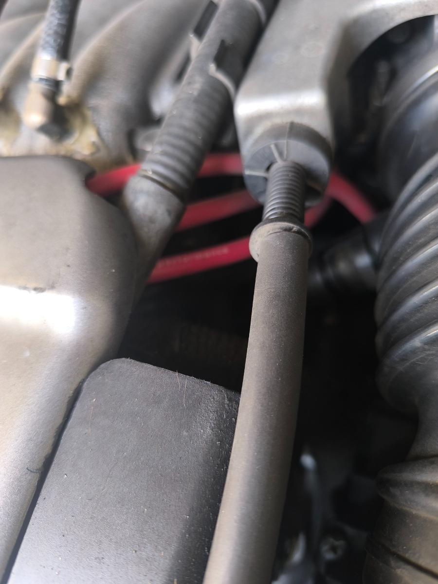

Nach dem ich Original Bugikort Zündleitungen für den V6 bei Citroen für 156€ und im Internet 56€ gekauft habe , war ich total enttäuscht, die Zündaussetzer gingen weiter , also Zündkerzen kostet ja alles nix , dann im Internet einen Satz Zündkabel für einen Vierzylinder gekauft in ungefähr passender Länge in Silikon für Pinats und läuft.
