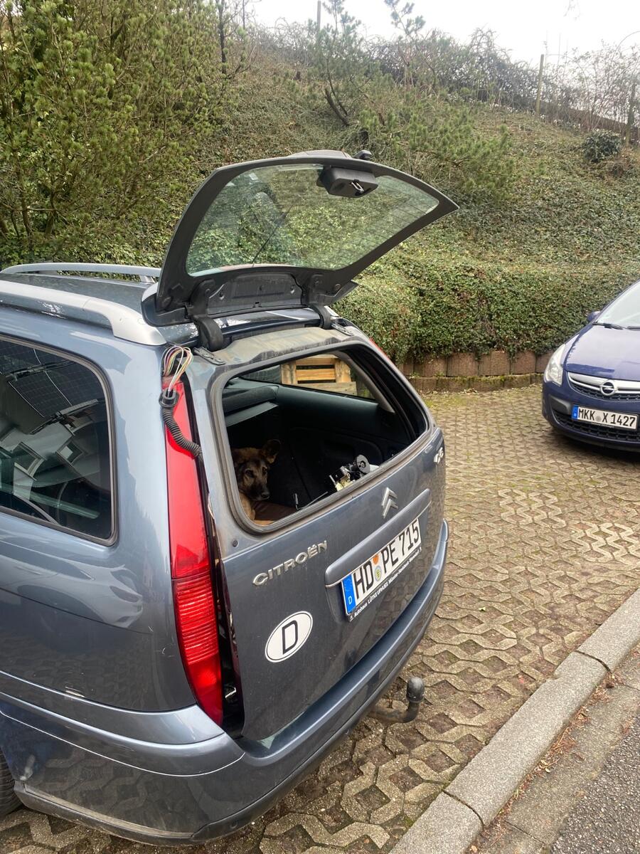

Hallo, die Heckscheibe des Kombi ( ist die Tendanceversion) ist zersplittert. Konnte mir hier im Forum freundlicherweise eine Ersatzscheibe besorgen. Gibt es irgendwo eine Anleitung oder kann mir  jemand seine Erfahrungen beim EInbau mitteilen. Danke
