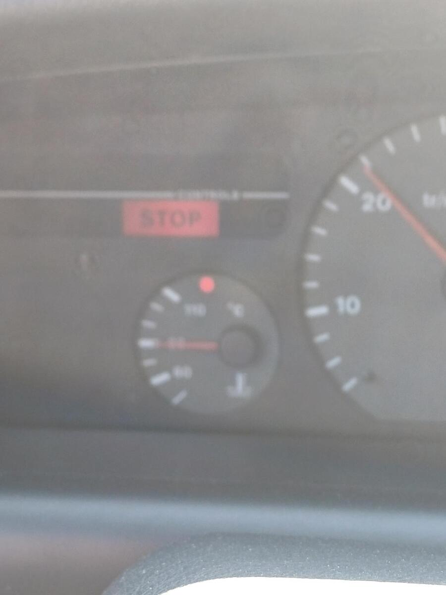

X1 1,9D: Hilfestellung Fehlersuche rote Warnlampe bei Wassertempanzeige
Habe sporadisch mit dieser Falschanzeige zu tun.
Der Kühlkreislauf ist definitiv unauffällig, und der Zeiger liefert auch immer plausible Werte (der Fehler kann auch 3 Minuten nach Kaltstart auftreten und im Anschluß bei langer Fahrt gar nicht).
Kommen die beiden Temperaturfühler unterhalb des Dieselfiltergehäuses in Frage? Sichtprüfung der PINs ohne Korrosion o.ä.

Kommt auf die Ausstattung an. Wenn ohne Klima dann ist wahrscheinlich der Thermoschalter für die Warnlampe schuld.
Wenn er Klima hat dann wird die Lampe vom Lüftersteuergerät gesteuert und könnte auch eine Fehlfunktion des Doppellüfters signalisieren.

Wie Hendrik schon schrieb, solltest Du auch die Kühlerlüfter mal auf Funktion prüfen. Bei mir flackerten die von Dir abgebildeten Anzeigen bzw. gingen dann irgendwann in ein regelmäßiges Blinken über. Grund war, dass (erkennbar beim Einschalten der Klima) einer der Lüftermotoren nicht anlief und deswegen der Fehler angezeigt wurde. Beim Fahren mit >=80 km/h fällt es nicht so ins Gewicht, wenn einer der Lüfter nicht geht. Aber im Stau oder Stadtverkehr schon.

Keine Klimaanlage. Er hat den Thermoschalter (3-polig im Wasserkühler) und die 2 Sensoren im Gehäuse unterhalb des Kraftstofffilters.
Ich prüfe dann mal am nächsten warmen Tag, ob der Kühlerlüfter irgendwann anspringt.
