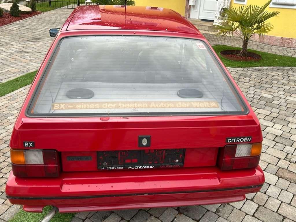

15. April 20251 J. vor 22 Minuten schrieb Betty White: Vielleicht kannst du den Verkäufer ja mal anschreiben das er dir die Heckklappe fotografiert…. Gerne, zufällig lese ich hier mit. noch lustiger ist ja, dass der rote Break gleich bei mir ums Eck stand - muss zugeben, dass ich die BX Anzeigen nicht aktiv verfolge

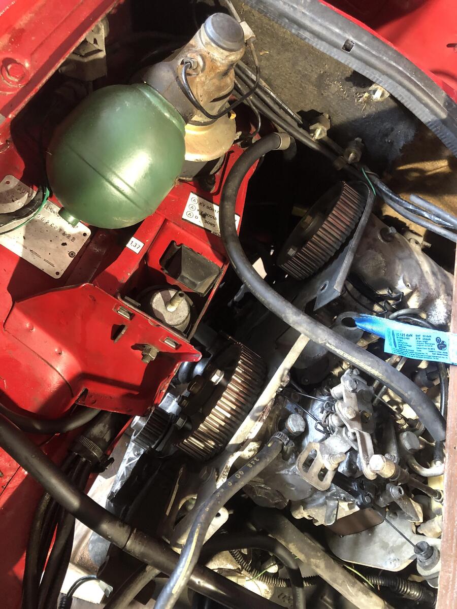

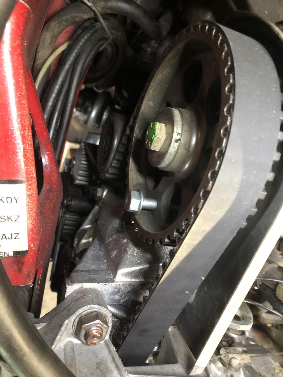

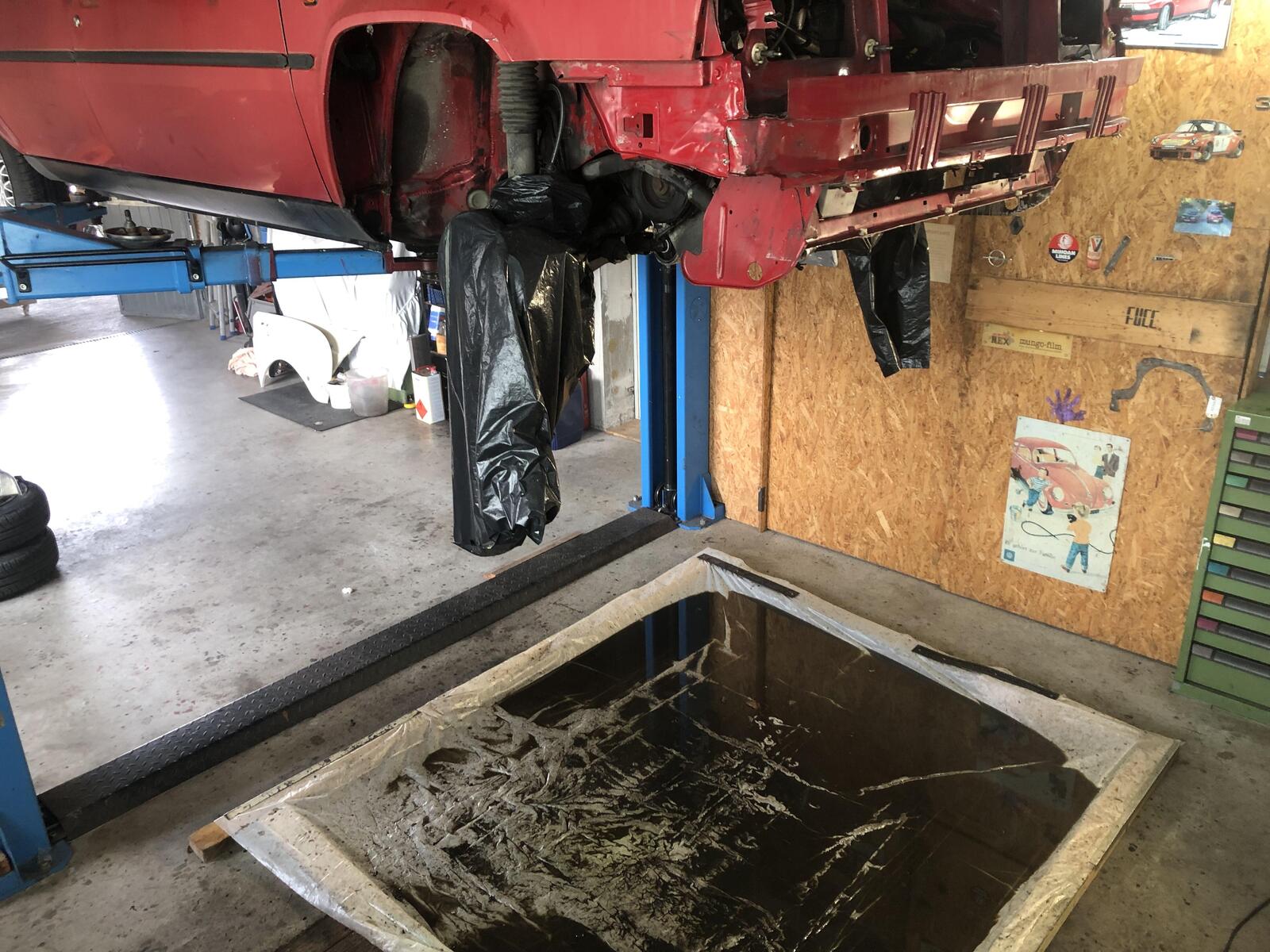

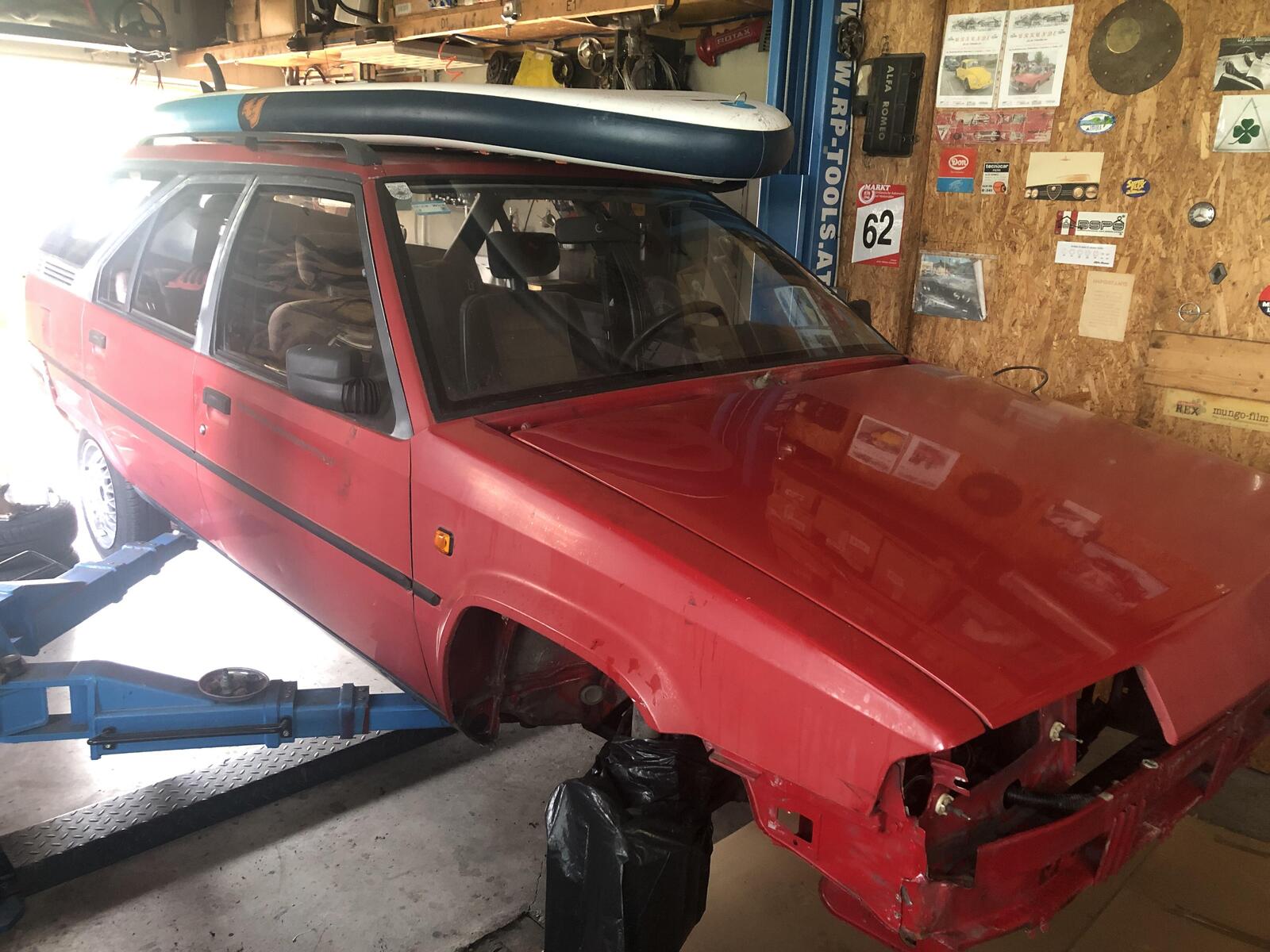

5. September 20255. Sep Ersteller Hallo! Endlich ist was passiert am Break. Ich habe das große Motorservice durchgeführt, also mit Zahnriemen + alles. Weiters den LHM-Tank gereinigt und alles neu befüllt. Jetzt fehlt noch eine neue Lichtmaschine und ein paar Kleinigkeiten, dann ist der Motor wieder topfit. Bei den vorderen Federbeinen ist mir aufgefallen, dass die "Domlager" wohl schon bessere Zeiten hatten. Ist wohl im Moment schwierig hier Ersatz zu bekommen!? Weiters kämpfe ich noch ein wenig mit den ganzen Komponenten und Schläuchen der Abgasrückführung. Da hat ja einer schon alles großzügig abgeklemmt und stillgelegt (soll ja kein Nachteil sein :-)) Aber ich hätte hier gerne etwas ORdnung geschaffen und suche daher ein Bild oder eine Skizze über diese gesamte Abgasnachbehandlungs-Geschichte. Vllt kann mir hier jemand weiterhelfen Der Motor ist ein DJZ, Bj. 92 Erstauslieferung Österreich Hat vielleicht auch jemand einen passenden Schaltplan für dieses Auto (Break 19TGD)? Ich habe nur den französischen und ich denke der ist noch für ältere Fahrzeuge. Vielen Dank im Voraus. Gleich noch ein paar Bilder ...
