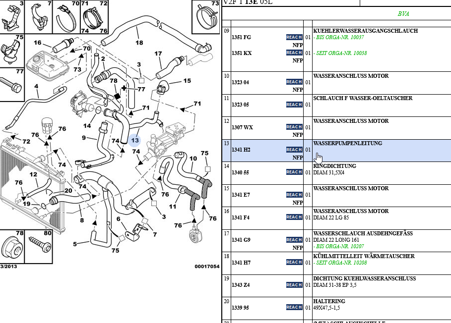

Bei meinem C8 2.0l / 136PS / EZ 2003 ist das Kühlmittelrohr OEM: 1341H2 komplett durchgerostet. Lt. Werkstätten ist diese Kühlmittelrohr nicht mehr lieferbar. Also HILFÄÄÄÄÄ ! Wie kann man dieses Problem lösen, gibt es irgendein Ersatzteil eines anderen Lieferanten, Herstellers ... ? Für mich auch unverständlich: Der C8 wurde auch baugleich von Fiat, Peugeot und Lancia gebaut - also jeden Eurovan mit gleichem Problem verschrotten ? Kann ja wohl nicht sein !

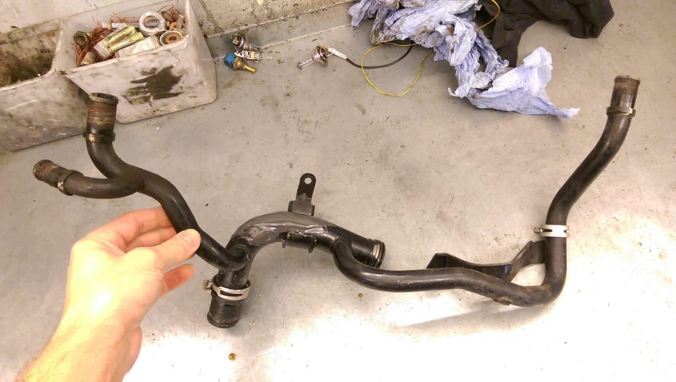

Damit wir mal sehen, wie das Teil aussieht:
Ist nicht so ganz trivial. Wo ist das Ding "durch"?
Ansonsten kann man sich bei so einer Kontruktion einen guten Klempner suchen, der einem Das aus Kupferrohren nachbaut. Oder man kann und macht das selbst...
