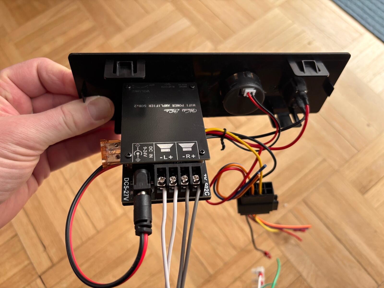

Es gibt viele Bluetooth-Empfänger-Platinen mit eingebautem Class-D-Verstärker für ein paar Euro. Ich hab mir sowas (zusammen mit einem Voltmeter) hinter eine Radio-Blende geschraubt. Man kann sie auch vollkommen unsichtbar einbauen und die Lautstärke über das Telefon regeln.
Nachteil: Radioempfang geht dann halt übers Handy und die Apps der Sender statt über UKW/DAB+, erspart Dir aber das Nachrüsten einer Antenne.

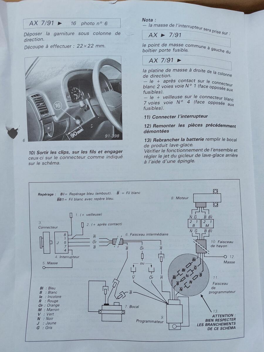

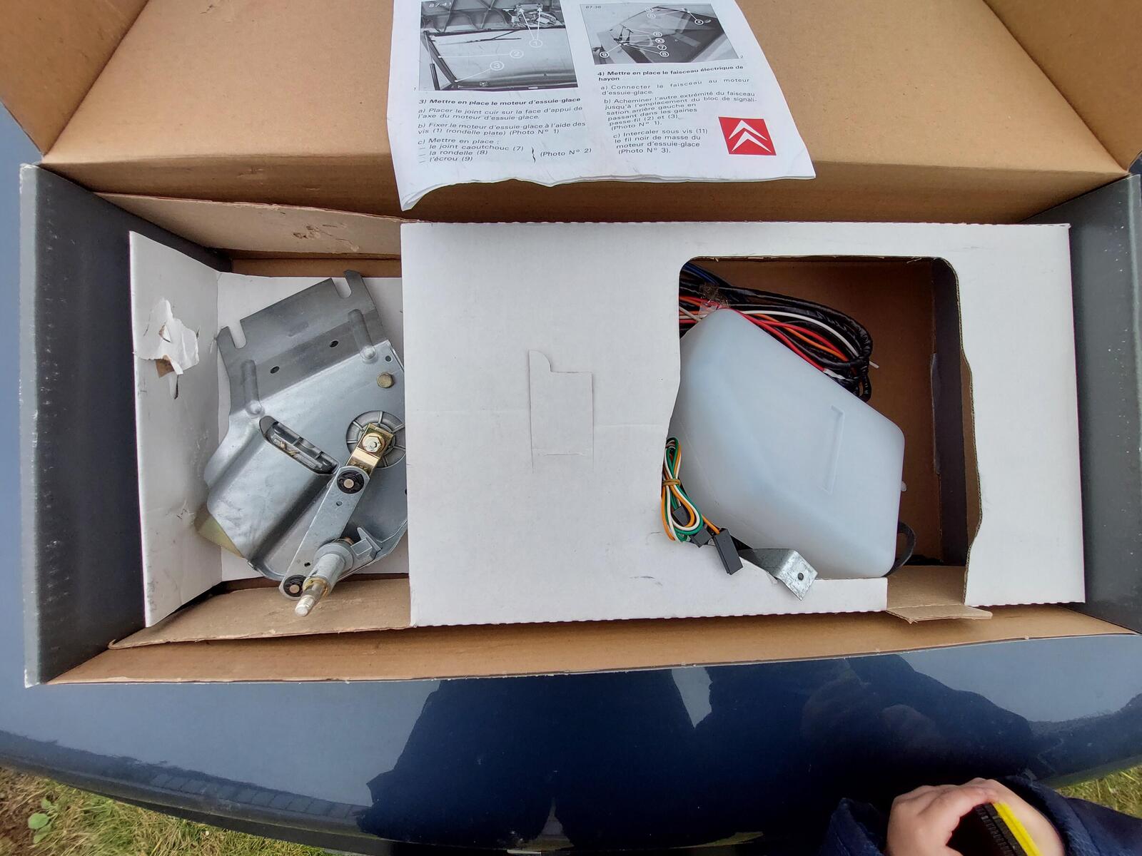

Und es gab für den AX ein extra Nachrüst Heckscheibenwischer Set.large.20211027_160727.jpg.300c91a13f6c0defc2fef40b1a9bbe2c.jpglarge.20211027_160745.jpg.10678ced75c6ebaa072b5003b2f3403d.jpglarge.20211027_160837.jpg.adf492e4e11f4c87948819ee9abc222a.jpg
Toll, kannst mir ne Mail (moritzfinger@gmx.de) und mir den Preis nennen, falls du das Set noch hast. LG Moritz

Ich weiß nicht wie es bei diesem Set aussieht (der Nachrüstwischer an unserem AX hat einen etwas anderen Kabelbaum ohne "Programmateur" und nutzt den Lenkstockhebel statt des S1-Schalters), aber bei unserem habe ich in die Plusleitung der Waschpumpe noch ein Blinkrelais gehängt damit sie bei längerer Betätigung mehrfach pumpt. Siehe auch hier:
