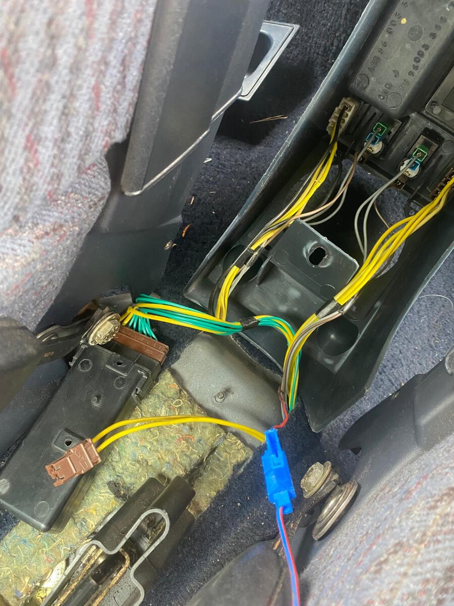

Ja was ist denn das für ein Stecker? :D
Löst mein Rätsel:
- Der zweipolige Stecker, er hat keine Buchse auf die er passt, für was ist der?
(bitte ignoriert den Stromdieb - der wurde sofort entfernt)
Ort: Mittelkonsole (zwischen den vorderen Sitzen)
irgendwas_mit_bx
Es gibt eine Version der Mittelkonsole, da ist noch eine 12V-Steckdose unterhalb von dem kleinen Münz-Fach. Das, welches bei dir gerade ausgebaut hinter dem Beifahrersitz liegt.
Reicht das Kabel bis dahin? Kommen da 12V und Masse aus dem Kabel?
Edit: Dürfte reichen von der Länge her..
Edit 2: Auf der Webseite ist die Steckdose als Zubehör gelistet, etwas runterscrollen bitte: https://www.bxworld.net/joomla/index.php/la-citroen-bx/accessoires
Bearbeitet von irgendwas_mit_bx
ahhh mega - das würde ein großes Problem für mich lösen -> Kühltruhe hinten :) Dann messe ich das mal nach und baue eine 12V Steckdose ein :)
Wie bereits geschrieben, das ist Dauerplus für die optionale Steckdose in der Mittelkonsole.
