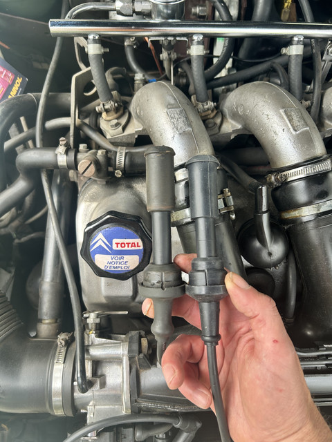

Bin grad ein wenig verärgert.
Habe mir letztes Jahr Zündkabel gekauft und erstmal auf Lager gelegt.
Bei der Sichtprüfung ist mir erstmal nichts aufgefallen.
Teilenummer/Vergleichsnummer passten auch.
Nun wollte ich die Kabel tauschen. Und ….?!
Passen nicht . Der Schafft ist um mindestens 1cm zu kurz und man bekommt die nicht auf die Kerzen gesteckt.
Zurückgeben ist ja nach nem Jahr nicht mehr.
90.-€ in den Sand gesetzt 😡
Also ne Mail an BBT geschrieben. Mal schauen ob die sich melden.
Das sind übrigens auch die Kabel die die Basis anbietet.

Hab gerade die gleichen hier in einem IE Turbo, allerdings gekauft bei Autoteile Post. Funktionieren zwar, aber der Stecker von Kabel 4 hängt nur lose auf  der Kerze, rastet überhaupt nicht ein. Die fliegen auf jeden Fall raus, als Ersatz stehen NGK, Q&H umd Valeo zur Auswahl - mal gucken was ich da nehme...

Habe heute mit der Basis telefoniert.
Das Problem ist bekannt.
Man kann das Kabel aber einfach etwas weiter rausziehen. Hab ich dann gemacht . Dann ging zwar der Stecker auf die Kerze, aber wie Hendrik schon schrieb, fest ist anders.
Kann man ohne viel Kraft mit dem kleinen Finger abziehen.
Die Kabel wandern daher in die Notfallkiste.
Ich lasse mir jetzt die Sentech aus Polen schicken. Danke an @Ebby ZuttDer Basis habe ich den Link auch geschickt. Waren sehr interessiert .
