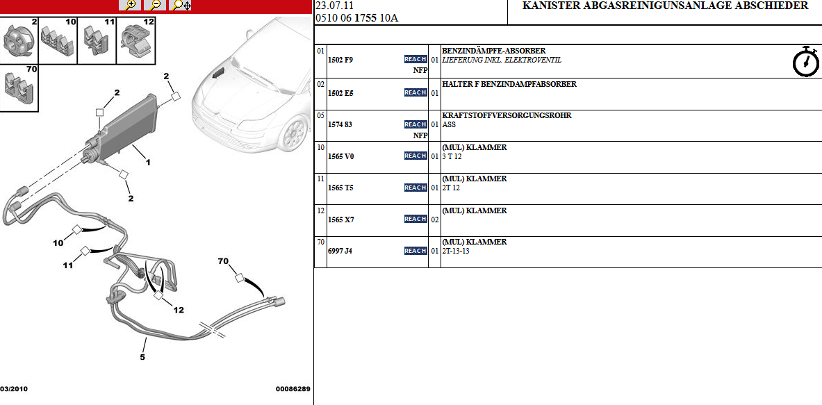

Wenn damit das Ventil für den Aktivkohlefilter gemeint ist ? ...-> verbaut hinter dem rechten vorderen Kotflügel/Radhausverkleidung und wurde im Aktivkohlefilter integriert.
Mhhh OK. Leider hatte ich alles ab. Und gerade unter dem Kotflügel nichts gefunden. Gibt es da eine Beschreibung oder plan dazu?
service.citroen.com sagt:
Das Ventil ist Teil des Benzindämpfe-Absorbers. Sieht nicht so aus, als ob man das einzeln tauschen könnte. Was ist denn das Problem, das mit dem Tausch des Ventils beseitigt werden soll?

Wir haben Benzindämpfe im Fahrzeug. Einen unruhigen Motorlauf.
Kraftstoffleitungen sind alle dicht usw. Kurbelgehäuse Entlüftung usw alles neu
MSG kommt am Samstag neu
vor 27 Minuten schrieb sulbrich73:
Ein Aktivkohlefilter in dem Benzin steht kann diese Probleme auch verursachen, dann wird ein neuer Kraftstofftank + Aktivkohlefilter benötigt.
