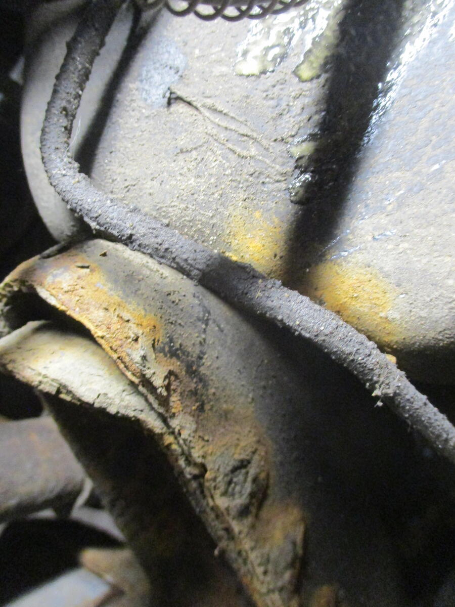

Ich fang mal an , da Berlingos ja auch erhaltenswert sind finde ich . Hier Bilder eines Bj 2007 .
Vorderachsträgeraufnahme an der Karosserie.
Hier ist oben ein Loch ,da kann schön Wasser rein und den Lagerbock des Rahmens durchfaulen lassen. ( Peugeot 205 hat an selber Stelle auch mal so ein Problem hatte ich gelesen )
Mußte einiges an Fluidfilm reinfüllen bis es an einem kleinen Loch ausgetreten ist.large.IMG_2850.JPG.bd3aca3fafb42391838323bac3a4df00.JPGlarge.IMG_2851.JPG.7c27ebffc37e778a099fb41d74065f27.JPG
Geht ja weiter mit verstopften Wasserabläufen am rechten Bereich des Windleitplastik der Windschutzscheibe.
Rost an den Einstiegen ist ja bei denen ab 2001 recht häufig.
Werde weitere Rostbilder von anderen Berlingos folgen lassen sobald die Bühnenreif sind.
137.000 km erst ...
