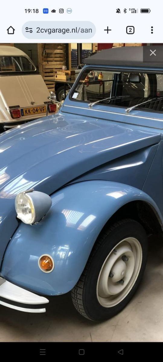

ich restauriere gerade für jemand eine Acadiane Mixta und bin ganz kurz davor, das Auto zum Lackierer zu übergeben. Es soll eine neue Farbe bekommen und die einzige Angabe, die ich bekommen habe, lautet "Bleu Azurite". Ein Beispielfoto habe ich auch bekommen:
Leider fehlt mir jetzt die Farbnummer, die braucht der Lackierer natürlich. Danke schonmal dafür!

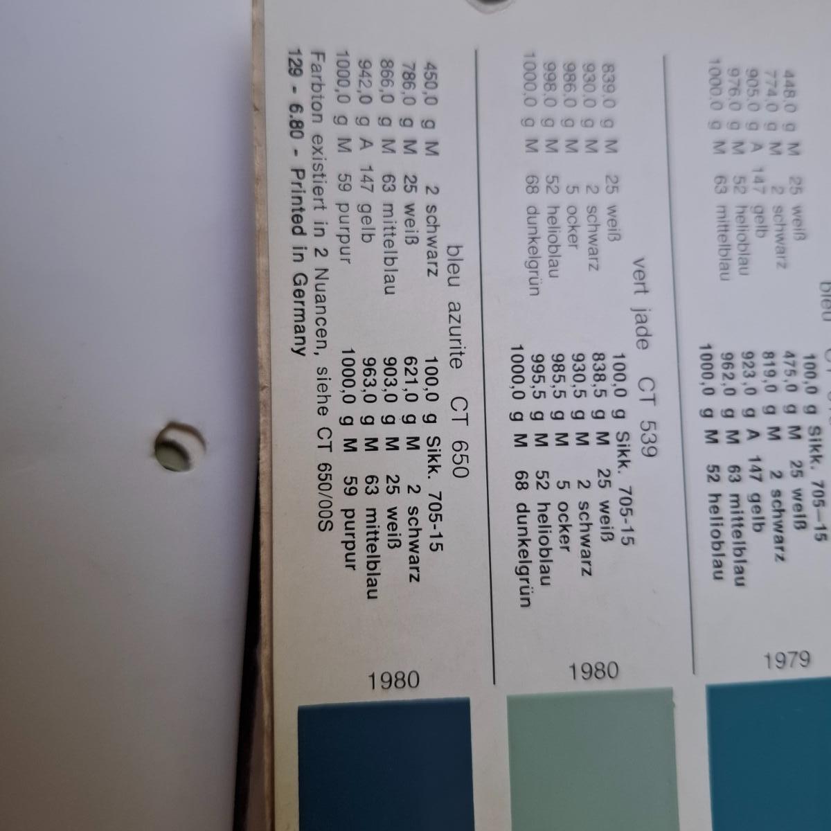

ACCM Uli Wittrin
Kann dir das dazu anbieten
Gruß Uli 17457617391336600787044322681502.jpg.57419b06930e4e8153622e6dc93bebe6.jpg
Vielleicht eine ganz blöde Frage:
Das Bild ganz oben zeigt doch einen 2CV aus ca. 1988, oder? Dann müsste der Farbton doch "Taubenblau" EMB sein, oder?
Bernhard
musikinstrum_ente
Das bleu azurite ist dunkler als das bleu celeste, am Bildschirm eher schwierig zu unterscheiden. Das Angebot aus dem Screenshot existiert nicht mehr, aber wenn die abgebildete Ente nicht verändert wurde kommt das mit 1980/81 schon hin (graue Blinkereinfassungen, Edelstahl-Wischerarme).

vor 7 Stunden schrieb musikinstrum_ente:
Aber 80/81 waren die Scheinwerfer doch eckig?
musikinstrum_ente
Nicht bei den Spécial (Dach in schwarz)😉
Bearbeitet von musikinstrum_ente
Ich danke euch für die Hinweise, ich werde heute mit dem Lackierer sprechen und das alles so weiter geben. Das Mischverhältnis von @ACCM Uli Wittrin wird - falls der Farbcode nicht in dessen System sein sollte - ausreichen um es nachmischen zu können.
