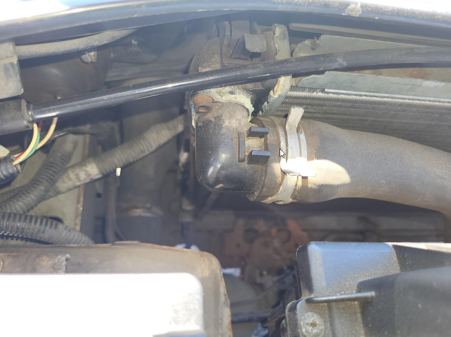

bei meinem X2 2.0 132 PS (bj. 99) ist links oben neben dem Kühler der Flansch undicht. Meine Werkstatt selbst findet den Flansch nicht separat vom Händler, nur komplett mit dem Kühler kombiniert. Ich hab selbst mal gegoogelt, fand auch Flansche, die sehen aber alle anders aus, als der, den ich benötigen würde.  Es befindet sich eine Schraube links oben und eine (verdeckt) rechts unten. Habt ihr eine Idee? Edit: Anscheinend kann ich kein Bild via URL anhängen (falscher Bild-Hoster, maybe?), daher hier ein Direktlink: https://www.directupload.eu/file/d/8903/eeuwkfzp_jpg.htm

Das Ding gehört zum Kühler. Gibts nicht einzeln. Da ist ein O-Ring dazwischen, der wird wohl nix mehr taugen.
Wenn ich mir den Kühler anguck, vielleicht besser einen neuen Kühler reinstecken.

Je nach Hersteller ist der Flansch nicht extra. Auch hier vom 2.0i 16V.

an Deiner Stelle würde ich den Flansch öffnen und den O-Ring zunächst wechseln. Ist, glaube ich, keine so große Arbeit.
Danke, ich das mal ansprechen bei meiner Werkstatt, ob das sinnig ist. Nachtrag: Eine neue Dichtung für den O-Ring wäre wohl eine Idee, sagte man mir. Ich hab allerdings keine Ahnung, ob die genormt oder spezielle Geschichte von Citroen sind. Wisst ihr da mehr?

Man könnte statt des Rings auch eine Silikondichtmasse verwenden als Dichtungsersatz, man muß es ja nicht mehr zerlegen können.

Dieser angeschraubte Flansch ist wohl eher bei Aftermarketkühlern zu finden. Warum auch immer. Originalkühler sind ein Bauteil. Da ist nix geschraubt.
Kann man machen. Aber wie ich schrub: der (Billig-)Kühler schaut mir nicht mehr ganz taufrisch aus. Ausbauen. Wegwerfen. Neuen Kühler einbauen. Fertig. Unter dem Strich macht das finanziell keinen großen Unterschied, wenn man es nicht selber macht.
