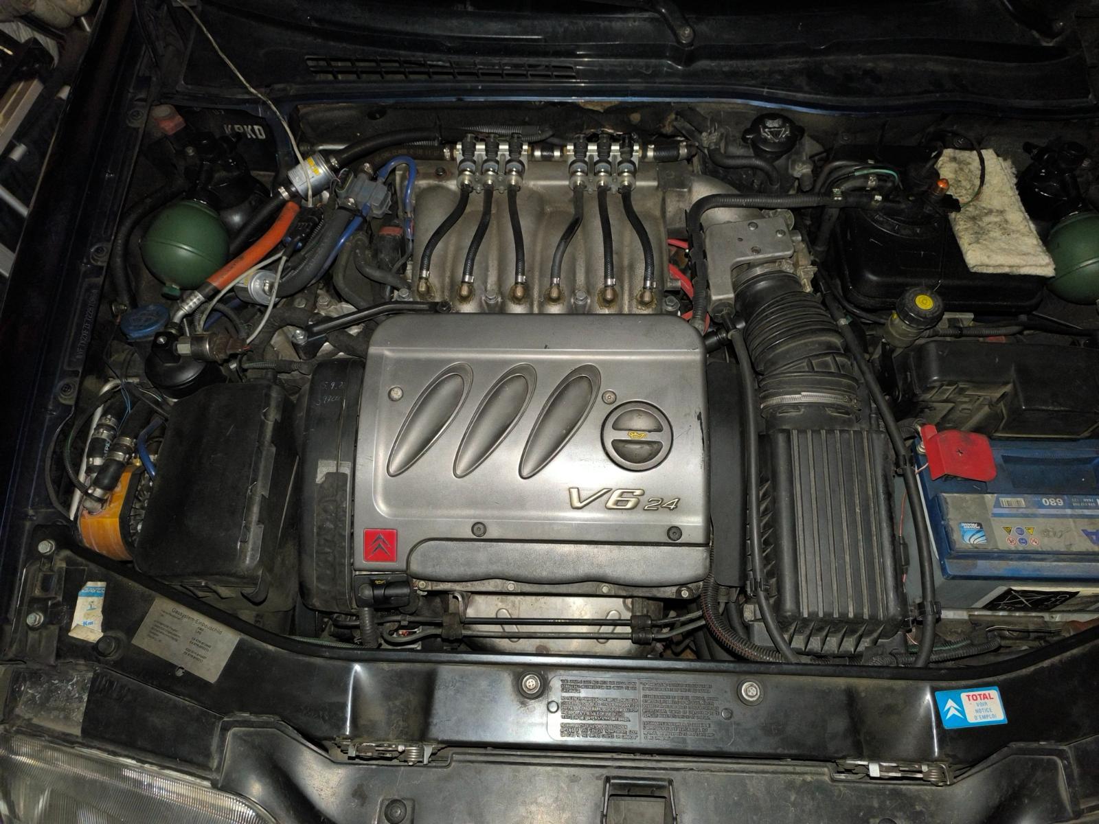

Guenni ist Perfektionist , hier beim V6.
