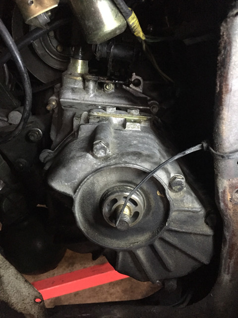

Hallo, bin neu hier. Habe einen Fiat Ducato 280 und habe Getriebeprobleme. Wollte fragen, ob das cx Getriebe an den Fiat Ducato passt.
Außerdem wollte ich fragen, ob das cx Getriebe auch Probleme mit dem 5.Gang hat und wie man das reparieren kann.

Beim Ducato ist sehr wahrscheinlich die Kupplungsglocke anders als beim CX.
Wenn der 5. Gang Zahnausfall hat muß er neu, Austausch geht ohne Ausbau des Getriebes. Und mit 1,8l Öl im Getriebe hält der neue normalerweise auch.
wie bx-basis schreibt - und Vorsicht beim bestellen: es gibt 2 verschiedene Ausfuehrungen der Lager und der Halteplatten und nicht alle 5. Gaenge passen auf alle Getriebe
Wenn man den Getriebedeckel abschraubt
Hat man schon den fünften Gang vor sich .
