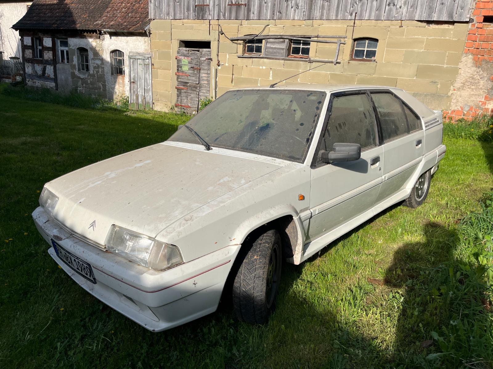

Nach fast 3 Jahren Stillstand (Scheune, trocken, ohne Marder etc) hab ich heute meinen weißen BX 16V herausgeholt. Batterie laden, ein paarmal orgeln, irgendwann kam Sprit an und er sprang an.

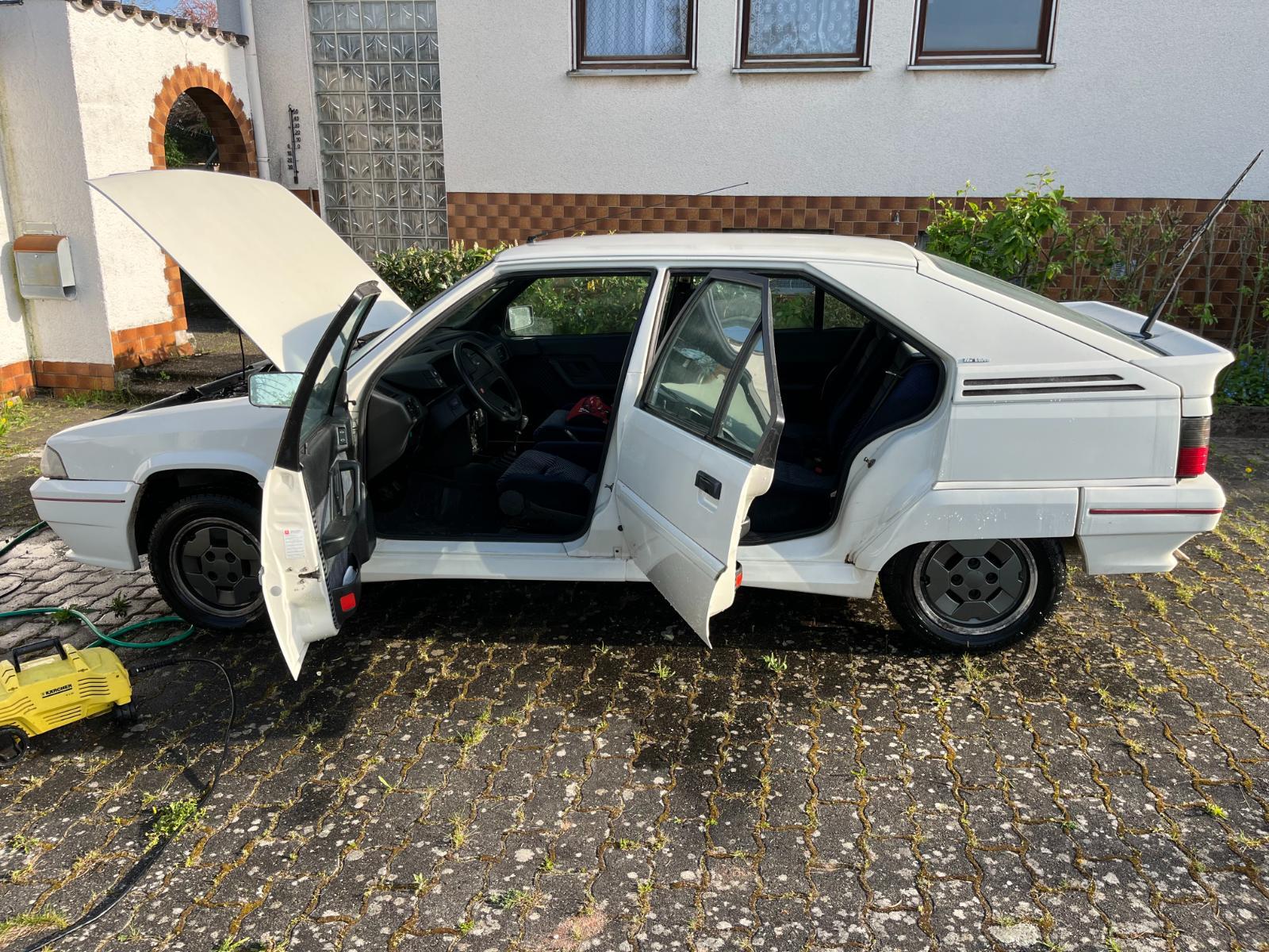

Dann hab ich ihn 300 m in den eigenen Hof gefahren (problemlos) und ein paar Augenblicke laufen lassen. Dann ausgemacht und mit dem Schlauch und dem Kärcher abgespritzt.
So weit, so gut.
Doch dann hatte ich eine schlechte Idee (bitte haut mich nicht!):
Ich wollte ein bisschen Dreck im Motorraum wegspritzen...
Es kam, wie es kommen musste: Jetzt springt er nicht mehr an.

hier zwei Bilder von der Aktion:
