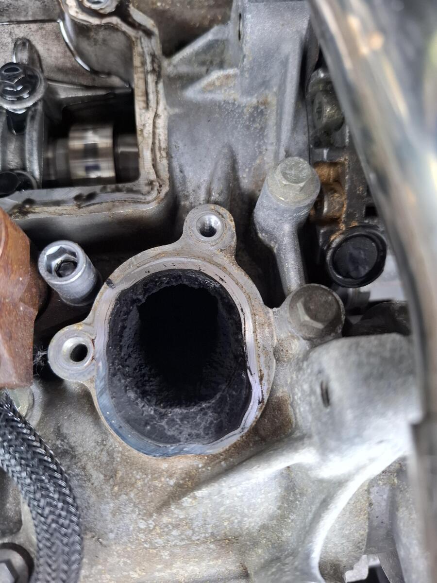

29. Mai 20251 J. Ersteller Hier ein erstes Update: Ansaugbrücke endlich runter. Denke mal die Bilder sprechen für sich. Glaube wir können hier im Ruhrgebiet die Hochöfen wieder anschmeißen, es gibt wieder Kohle! Jetzt beginnt erstmal das große putzen. Gitbs Empfehlungen für Bürsten die bis zu den Ventilen reichen?
29. Mai 20251 J. vor 2 Stunden schrieb XMvsGolf: Empfehlungen Ich habe es mit einer Flaschenbürste und Akkuschrauber gemacht. Als Lösungsmittel geht Lackverdünnung ganz gut, Diesel wahrscheinlich auch. Wichtig beim Putzen ist, dass die entsprechenden Ventile geschlossen sind, sonst läuft der Sotter in die Brennräume. Den Sotter habe ich dann mit einer großen Spritze abgesaugt und so oft gespült, bis das Lösungsmittel einigermaßen klar war. Die Reinigung der Ansaugbrücke geht nur durch Spülen, Spülen…… Gruß Jens
30. Mai 20251 J. Ersteller Dass die Ventile zu sein müssen versteht sich von selbst. Die Brücke hab ich schon so gut wie sauber. Auch den Deckel der PCV Membran vorsichtig geöffnet um diese prophylaktisch zu tauschen und den ölabscheider auch sauber zu kriegen. Werde dann den Diesel probieren. Vom Filtergegäusewechsel ist noch ein Liter über der jetzt seine Bestimmung findet. Update folgt dann wenn alles sauber ist, dann geh ich auch mal mit dem Endoskop rein. VG Theo

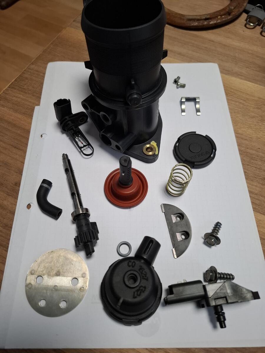

10. Juni 20251 J. Ersteller Update 2: Die Ansaugkanäle im Zylinderkopf warten noch auf Reinigung, aber inzwischen habe ich die Ansaugbrücke wieder blitze Blank bekommen (inkl. Ölabscheider). Der Tipp mit der Flaschenbürste war super - auch wenn es eine echte Sauerei ist. Die Drosselklappe (aka Luftdosierer) habe ich mir auch vorgeknöpft. Irgend ein Schuft war da schonmal dran und dachte sich eine vermeidlich defekte Membran der Unterdruckansteuerung (wobei diese einwandfrei war) mit einer Stahlkugel zu beheben. Dadurch wird die per Unterdruck gesteuerte Klappe natürlich komplett ausser Funktion gesetzt (dauerhaft maximal offen). Nächster Schritt: Ansaugkanäle im Kopf putzen, dann kommt Update 3... Edit: Das Putzmittel meiner Wahl bis jetzt: Bref Grill Reiniger (Dose). Der Bindet auch gut die ganze Öl-Schlamm-Pampe ab. Bearbeitet (10. Juni 20251 J. von XMvsGolf)
10. Juni 20251 J. vor 24 Minuten schrieb XMvsGolf: komplett ausser Funktion gesetzt Auch nicht schlecht 😮. Gruß Jens
