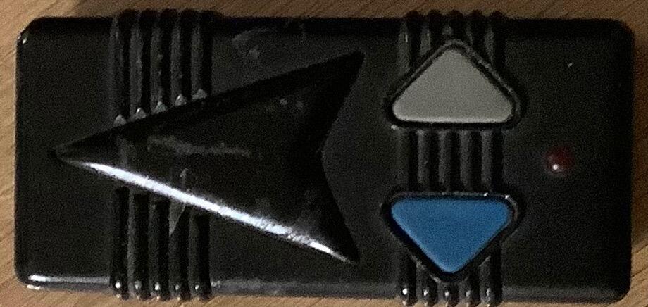

Ich hatte berichtet, dass der Nachbar sich einen Y3 Diesel, aus dem ersten (?) Jahr geholt hat. Die Wegfahrsperre hat einen Wako und arbeitet nicht zuverlässig.
Mir war so ein System nicht bekannt. Schlüssel betätigen, dann Wegfahrsperre freischalten.
Hat jemand ne ID wie man das System deaktivieren kann?

Diese Nachrüstdinger baut man am besten komplett aus, sind meist nur wenige Kabel unter dem Armaturenbrett.

 Moin, gibt es was zu beachten ? Oder Steuergerät raus,  das Kabel in dem es verbaut ist verbinden  und gut ist?

Das Kabel in dem es verbaut ist verbinden  und gut ist?
Ja. Man sieht in der Regel, was unterbrochen ist.
Bei meinem Xantia waren sogar Kabel unterbrochen, die gar nicht miteinander verbunden gehören, weil jemand nicht in den Zündschloss-Schaltplan geguckt hat. Zugegebenermaßen ist es doof gemacht von PSA. Bei drei zweipolgen Steckern könnte meinen, jeder Stecker hat eine Leitung rein und eine raus.
