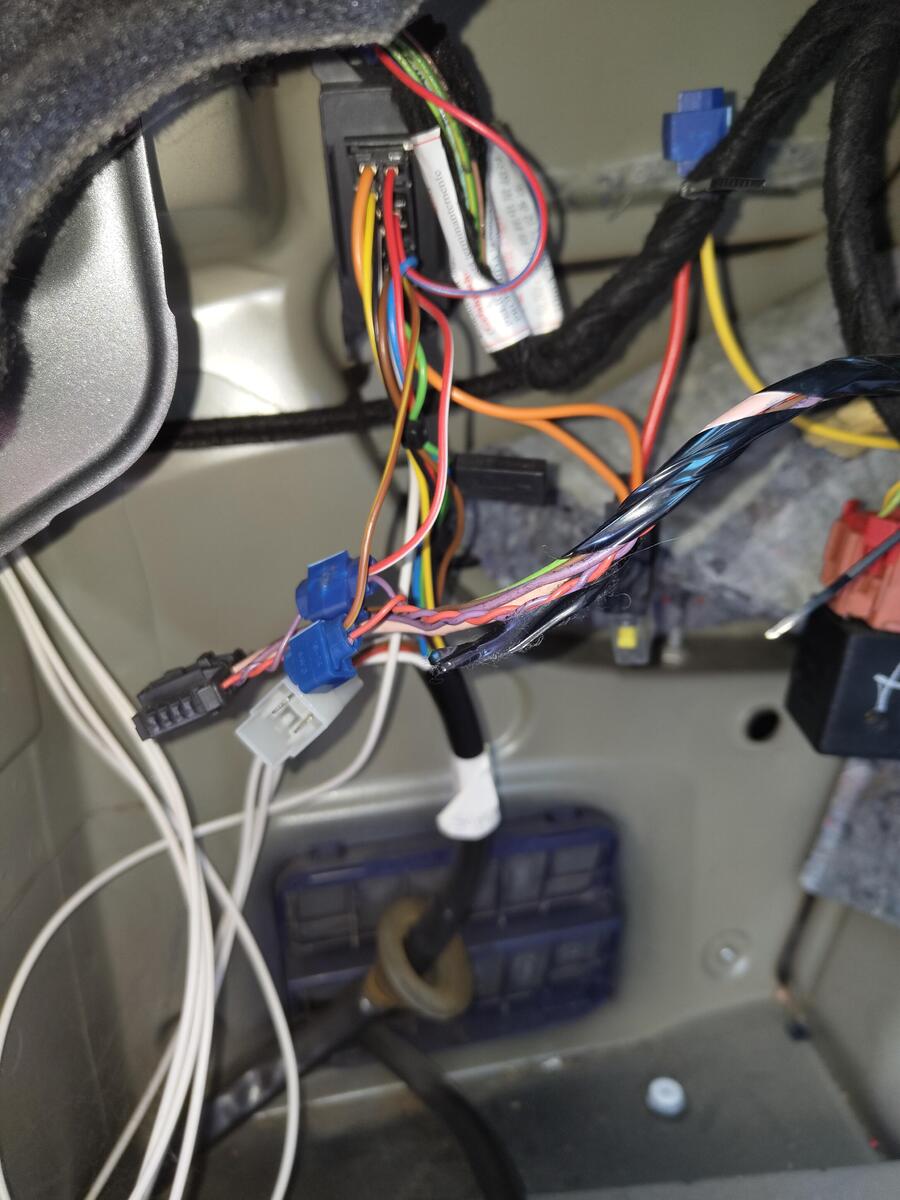

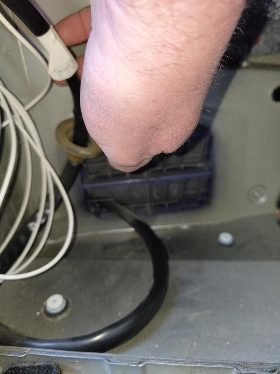

Beides ging gründlich schief. Motorhaube bekomme ich ums verrecken nicht auf, obwohl ich mir die Mechanik vorher angeschaut habe wohin ich mitm langen Schraubenzieher oder Schlüssel drückend angeln muss um sie zu öffnen. Und naja, Bremslicht? Guckt euch die Bilder an, was sich da hinter der Verkleidung versteckt. Ich hatte Muttern erwartet um das komplette Rücklicht rauszunehmen und an die Fassungen zu kommen. Vielleicht bin ich da zu verwöhnt von Mercedes, Opel usw? Gesehen habe ich das in den Bildern im Anhang. Es scheint wohl eine nachgerüstete Anhängerkupplung da mit verwurschelt zu sein, und anstelle Muttern hab ich nur diese roten Plastikknöppies gesehen. Und unten nen Masseanschluss. Gruselig... Eins hab ich als frei hängenden Buzzer identifiziert, dann ne frei hängende Sicherung und dann liegt da noch irgend nen Ministeuergerät rechts. Und dann das Kabelfähnchen mit Chinesischer Schrift und ne Menge Kabelverbinder... URGS. Das Krönchen war die Kabeldurchführung durch die Innenraumentlüftung. WTF?! Is das üblich? Denke nicht...🙄
Ich wollte mich nur mal auskotzen, aber vielleicht hat ja jemand noch nen Tipp wie ich wenigstens das Birnchen wechseln kann hinten links. Ich bin vielleicht nen bisschen zu übervorsichtig, will da nicht noch mehr kaputt machen. und die Bildchen die ich gesehen habe, waren eher rudimentär. Sonst hätte ich ja mal an diesen roten Knöppies rumgedrückt.

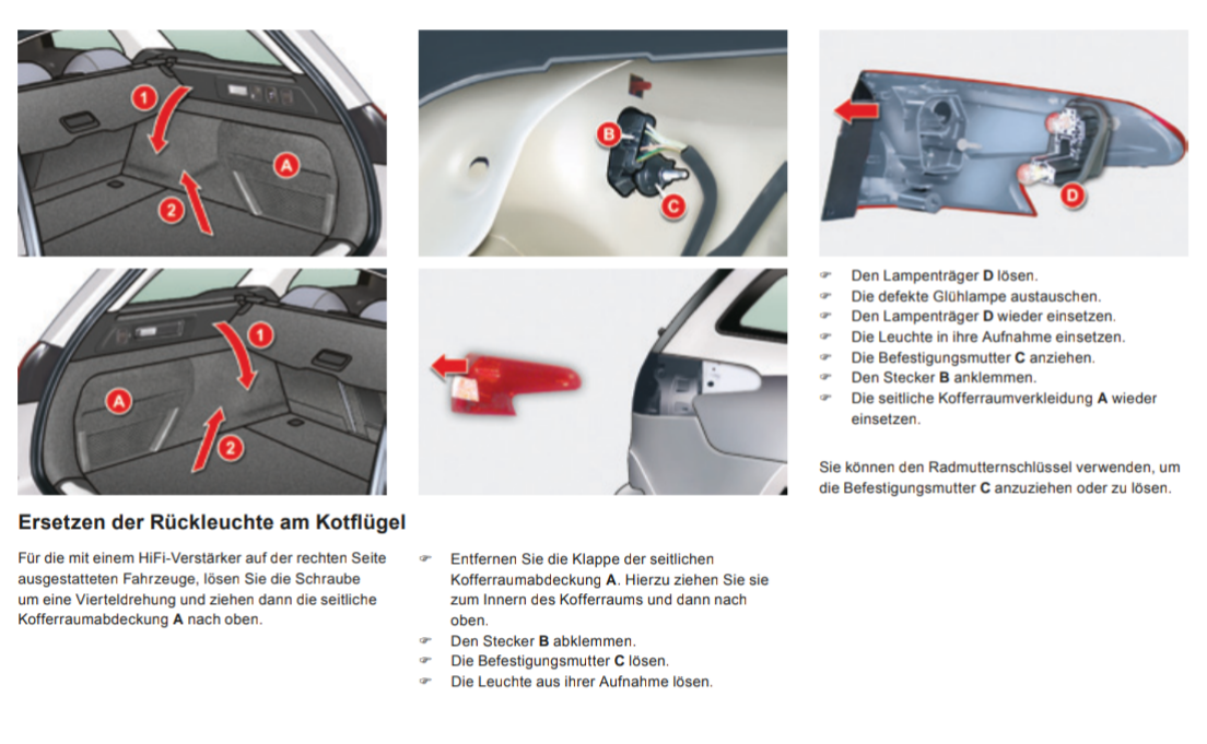

Beim Rücklicht war der Weg schon richtig. Stecker lösen (Entriegelungslasche) und die Kunststoffmutter (hinter blauem Stromdieb) dahinter lösen. (Radschlüssel soll passen). Dann Rücklicht herausziehen.
large.IMG_20250510_174255452.jpg.6ca8c6b

vor 36 Minuten schrieb Ronald:
FARCK! Die Befestigungsmutter hab ich gesucht! Die hat sich hinter dem Stecker versteckt, und hinter dem Kabelwust aus meiner Blickrichtung! Shaice. 😂
Das is mir jetzt schon fast peinlich... 😄

2) Bremsbirnchen hinten links: Hat sich rausgestellt, wenn ich die wechsele gegen eine funktionierende war sie permanent an. Heißt: Irgendwas stimmt nicht mit der Verkabelung der chinesischen Zubehör-AHK mit den ganzen hässlichen Stromdieben. Da ist jetzt auch die Werkstatt dran und wir suchen gerade nach einem Stromlaufplan im Netz für die Zubehör-AHK um das irgendwie zuzuordnen und zu richten. Ich hab schon gesagt: Reisst mir das Ding einfach raus, ich brauch keine AHK, aber die is wohl so ohne Weiteres nicht zurückzubauen, da Extrakabel gezogen und existierende ersetzt wurden. 🙄 ... YEAH, ich liebe Elektrikprobleme...
