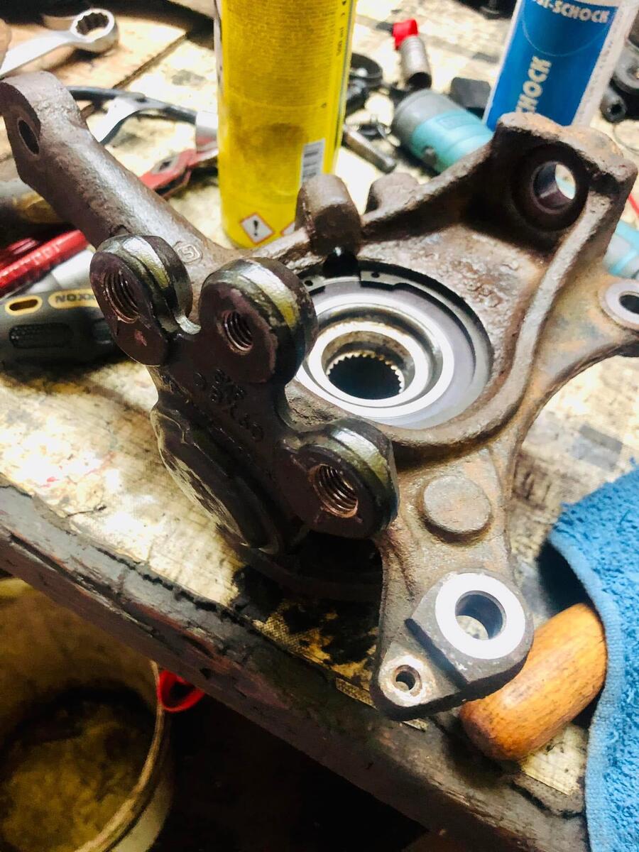

ich suche folgende Teile in ordentlicher Qualität:
3640.69: Lager Querlenker/Achsschenkel, hier soll es unterschiedliche geben. Hat jemand von euch eine Quelle für die haltbaren?
Vom oberen Querlenker benötige ich das Gummilager links auf dem Bild. Dieses habe ich vor zwei Jahren getauscht. Nun ist es wieder hin.
Gruß Jens
Die unteren Traggelenke sind Original von SKF, hab ich daher auch wieder so verbaut. Man muss damit leben, dass die Teile nur so ca. 100k halten.
Für das QuerlenkerLager im Achsschenkel würde ich ebenfalls SKF nehmen … VKDS 333084
Unbedingt eingefedert in Normalstellung anziehen.
Bearbeitet ( von Koelner)
Am 11.5.2025 um 12:43 schrieb Koelner:
Original ist dächte ich von Sasic 2250013
Aber egal, Hauptsache in Fahrhöhe anziehen sonst kann es auch schon nach 3000km hinüber sein.
vor einer Stunde schrieb Icksemm:
war bei meinem C5 III 2008 SKF. Hab noch Bilder von ersten Tausch.
Vielleicht wurde das mal ab einer bestimmten Orga geändert?
vor 5 Stunden schrieb Koelner:
Bissi OT: Ich liebe ja deine Bilder, was genau haste an dem C5 noch nicht auseinander genommen? 😆
Bearbeitet ( von Keulinchen)
Typo
vor 10 Stunden schrieb Koelner:
Oder es wurde das verbaut, was da war.
Gruß Jens
Es gab beim C6 (C5 III hat gleiches Fahrwerk vorne) eine Änderung ziemlich früh weil die Gummilippe am Lager gegen den Achsschenkel nicht gut dichtete, ich weiss nicht ob beim C5 III ab Produktionsbeginn diese Änderung sofort gemacht war : am neuen Achschenkel befindet sich ein Stahlring gegen den die Gummilippe abdichtet. Das ganze ist aber irgendwie nicht wasserdicht, die alte Version hat bei mir nie mehr als 30.000 km gehalten . Ich habe immer SKF verbaut.
Verschiedene Personen im Forum haben unten ans Traggelenk einen Schmiernippel für eine Fettpresse angebracht um das Lager länger haltbar zu machen. Kann man probieren .
Orig. verbaut wurde immer Lager von SKF. Hier gab es von SKF selbst zwei Änderungen am Lager und drei Versionen vom Achsschenkel. Wobei sich die letzteren zwei Versionen vom Achsschenkel kaum unterscheiden. Gummimetalllagerung (Silentbuchsen) ist fast immer von Lemförder bzw. TRW gewesen. Spurstangenköpfe, Stabilager, Stabigelenk auch Lemförder bzw. TRW.
vor 21 Stunden schrieb Koelner:
ich war auch bei dem nachgefragten unteren Gummilager von Sasic.
Die unteren Traggelenke bekommen bei mir immer Schmiernippel und deswegen auch problemlose Funktion.
