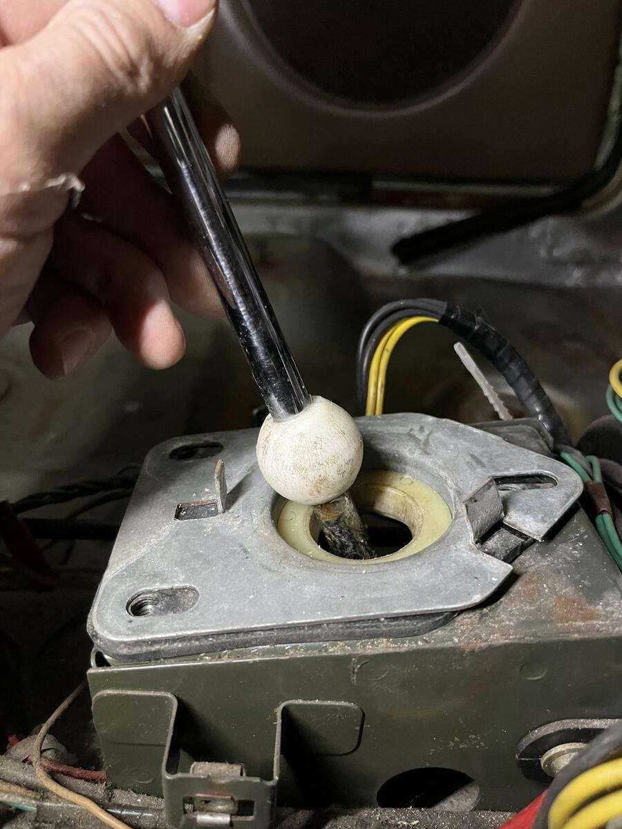

Die CX-Schalthebel sind ja immer ein wenig „labbrig-unpräzis“.
Zu einem nicht unbeträchtlichen Teil liegt das am Kugelgelenk in der Mittelkonsole. Der Schalthebel meines Serie 1-CX20 wies nach einer Laufleistung von 178tkm ein Höhenspiel von ca. 3mm auf.

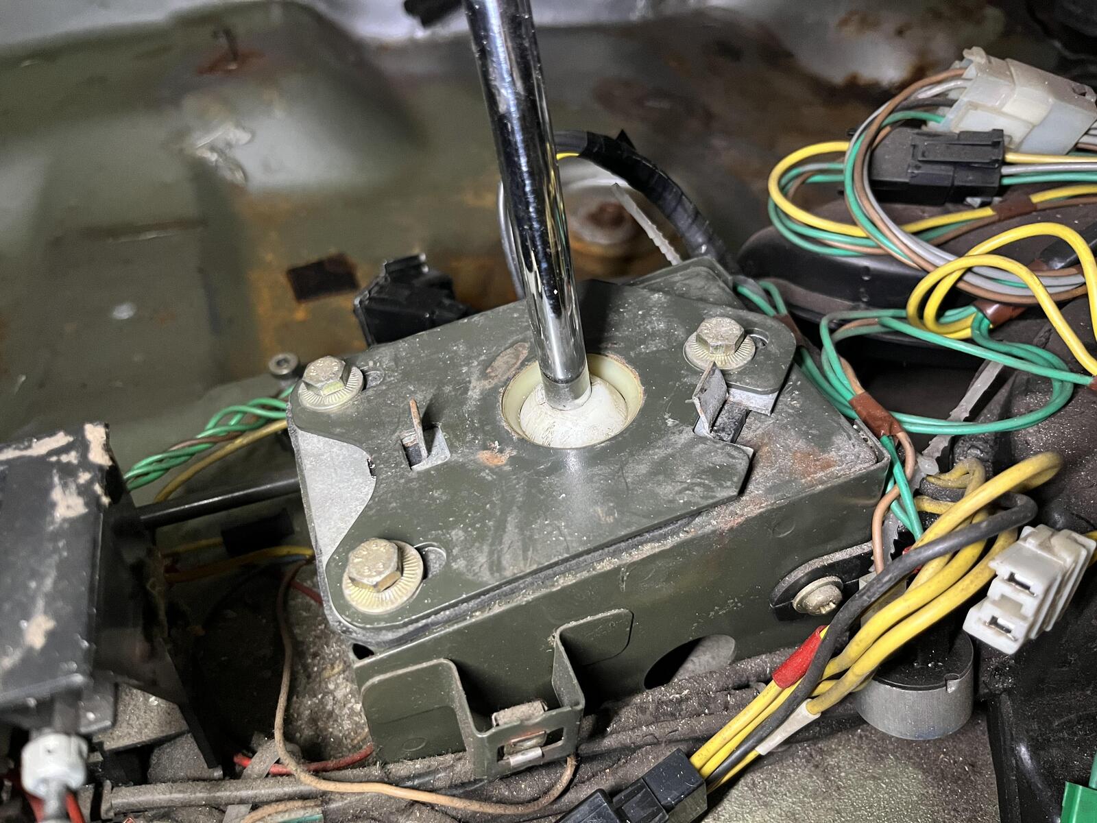

Um das Spiel zu minimieren, muss die Gelenkeinheit geöffnet werden. Dazu biegt man die beiden Laschen auf und löst anschließend die drei M10-Schrauben.
Nun kann die obere Halbschale herausgenommen werden.

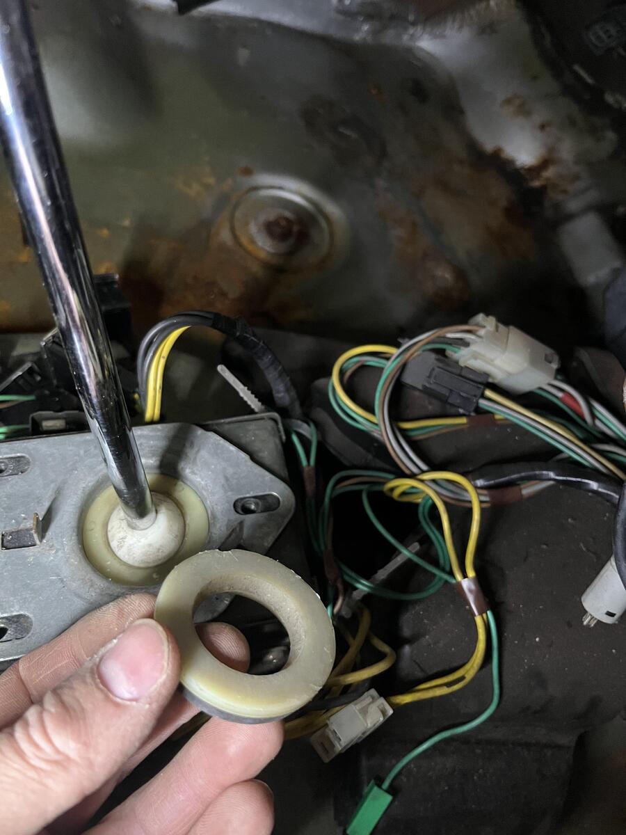

An Kugel und Halbschalen findet sich viel Dreck und Abrieb, hier bereits grob gereinigt.

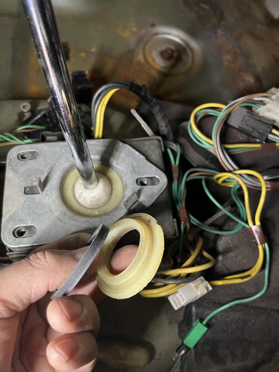

Die Nylon-Halbschale weist einen Gummiring auf, auf den die obere Platte drückt.

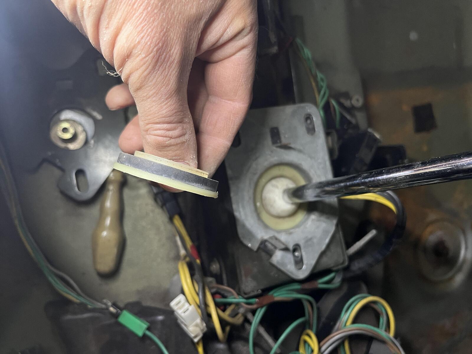

Zur Reduzierung des Spiels muss die untere Auflagefläche um ein entsprechenden Mass abgeschliffen werden. Da der Kunststoff sehr zäh ist, habe ich mit einem Minischleifer strahlenförmige Nuten eingebracht, dann flächig geschliffen und zum Schluss mit einer scharfen Klinge abgezogen.
Hier das um ca. 3mm abgeflachte Lager.

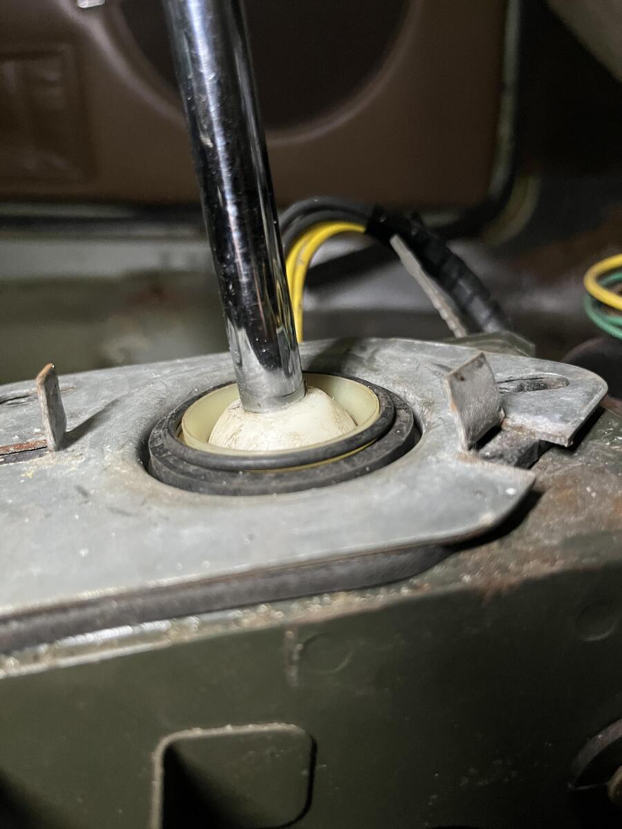

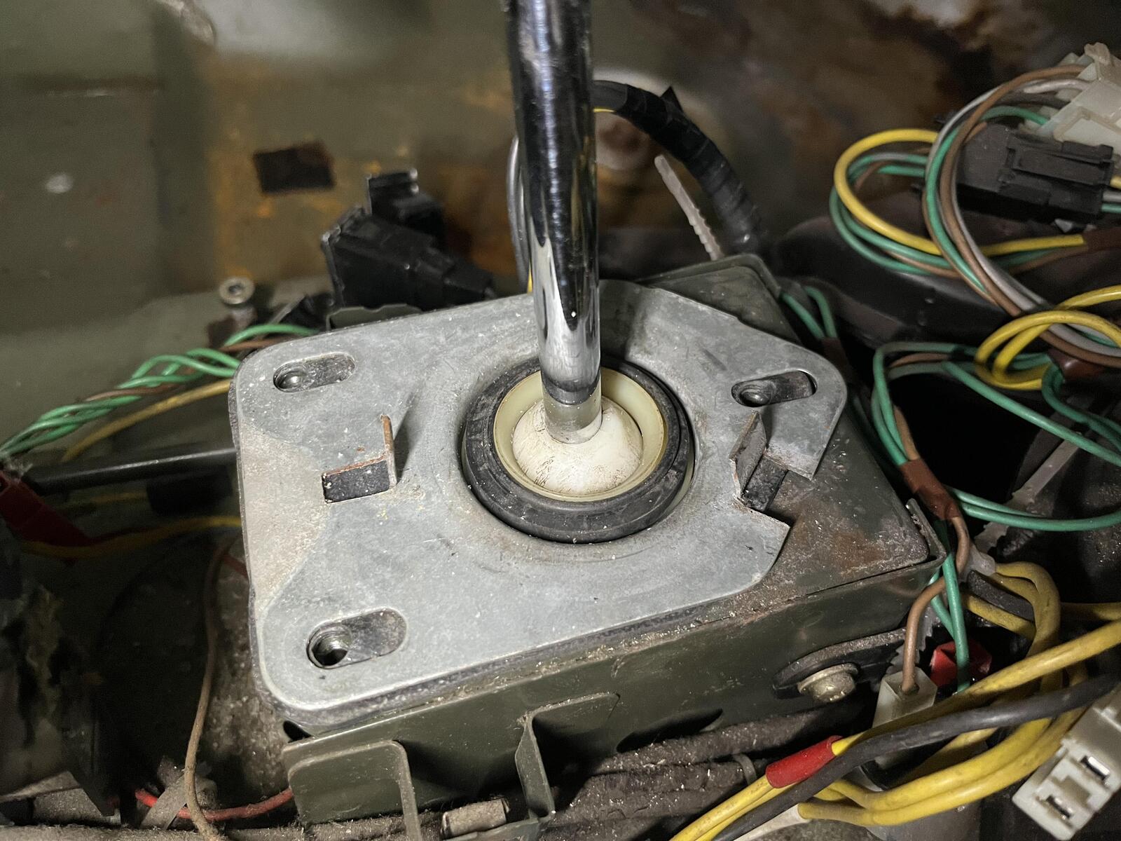

Damit die Schale weiterhin durch die obere Platte in ihren Sitz gepresst wird, dient ein gebrauchter Federkugel-Dichtring als Ausgleich.
Nun ist das Spiel auf wenige Zehntel reduziert. Vor dem Aufsetzen des oberen Deckels sollte das Ganze noch gefettet werden, um Zukünftigen Verschleiß zu minimieren.
