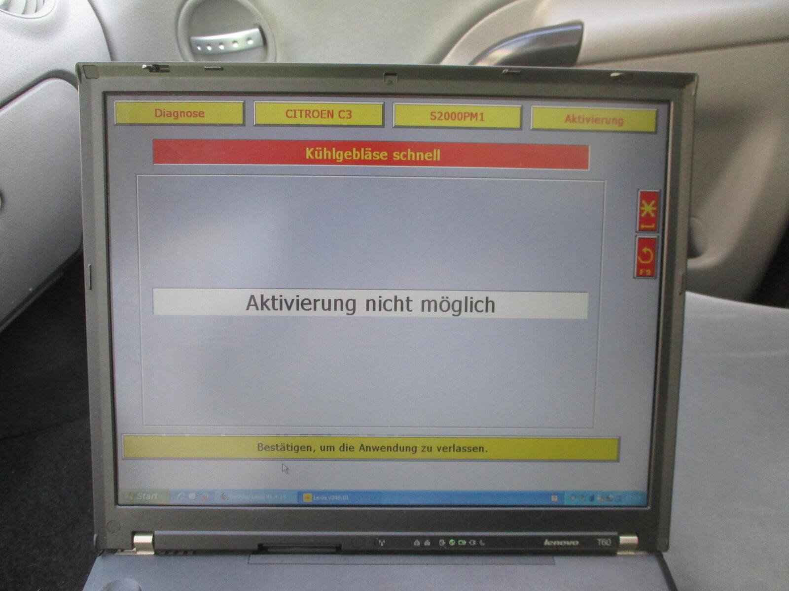

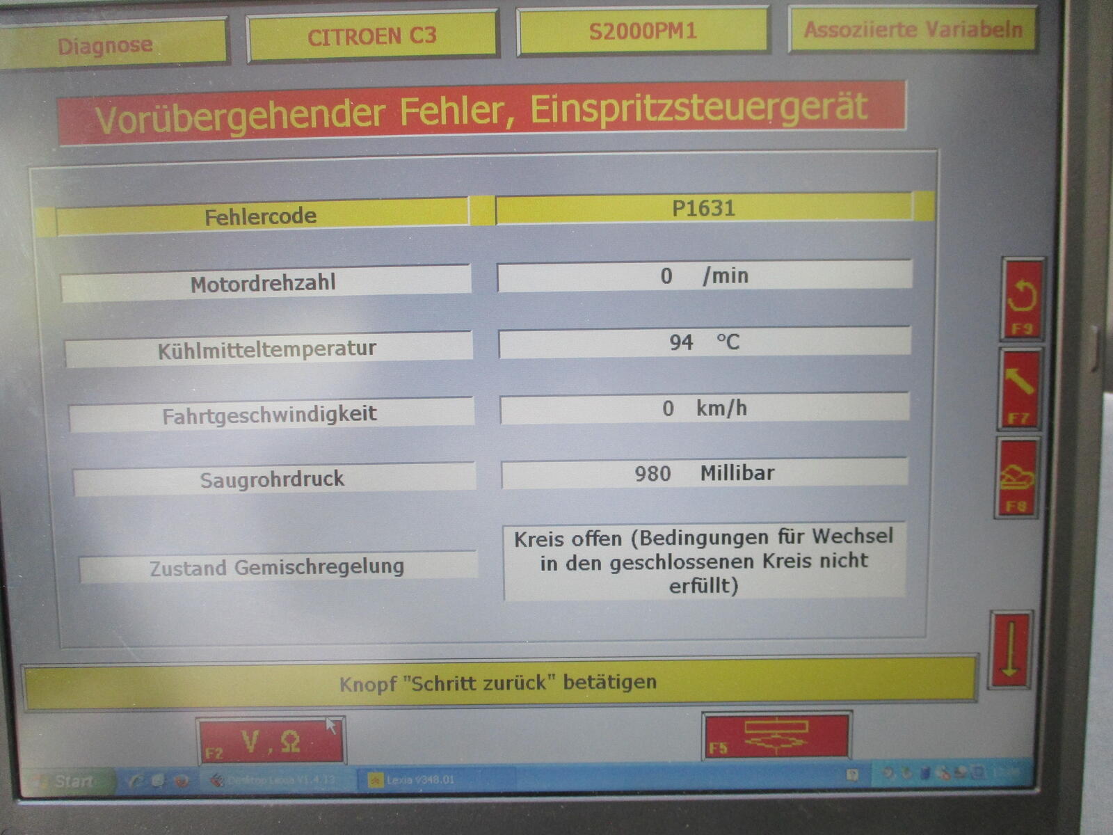

Zudem geht der Kühlerlüfter nicht ,steuert man ihn mit dem Lexia an, geht er zwar kurz aber danach zeigt er Drosselklappenfehler und irgendwas mit Einspritzsteuergerät. Ich hab jetzt mal die ganzen Massepunkte ( Auch die des Lüfters ) gereinigt, bzw schlechte ersetzt.

Motorfehler lassen sich wegen Kommunikationsabbruch nicht löschen. Nach der Probefahrt konnte ich auch den Lüfter wieder nicht aktivieren.large.IMG_2883.JPG.91e788028c743fe1ee545a460433fe68.JPGlarge.IMG_2884.JPG.ff3242aed1607fdb927e101f4ed8f0a8.JPGlarge.IMG_2885.JPG.9514238d0a4be3f3cbbdb16a35a93a76.JPG

aus einem anderen Forum steht zu der ständigen Fehlermeldung "Funktion in das Motorsteuergerät integrierte Kühlung":
"Habe den Fehler inzwischen selbst herrausgefunden. Der Widerstand des Mororkühlerlüfters ist durchgebrannt. Die 50 Ampere Sicherung die Zuständig
für den Motorkühlerlüfter unterhalb der BSi intregiert ist war ebenfalls defekt.
Ursache des Fehlers ist der defekte Lüfter. In einer gewissen Stellung des
Lüfters (was auch bei dem Typ 307 sehr oft vorkommt) entsteht dort ein
Kurzschlusss beim Anlaufen des Lüfters. Vorabprüfung bei älteren Modellen
ist eine oxidation der Stecker beider Relais und des Widerstandes. Auszutauschen
sind in dem Falle der Lüfter und die beiden Relais."
Gibt es vielleicht ein Feuchtigkeitsproblemen im Motorsteuergerät/Stecker?
Das Steuergerät sitzt ja senkrecht neben der Batterie und die Stecker hatte ich ab, die sind sauber.
Nachdem 3 dünne und 2 dicke Kabel in die Zarge gehen , denke ich das die Geschwindigkeitsregelung im Lüfter intigriert ist.
Sicherungen kann ich nochmal schauen , spricht aber fast dagegen das er sich ja zwischendurch aktivieren lies, wenn auch nicht lange. Ich geh später nochmal ran. erstmal nen Berlingo zum TÜV bringen.

So nebenbei ............ mit der neuen Lüftereinheit wird das Ruckel-ei wenigstens nicht mehr heiß
