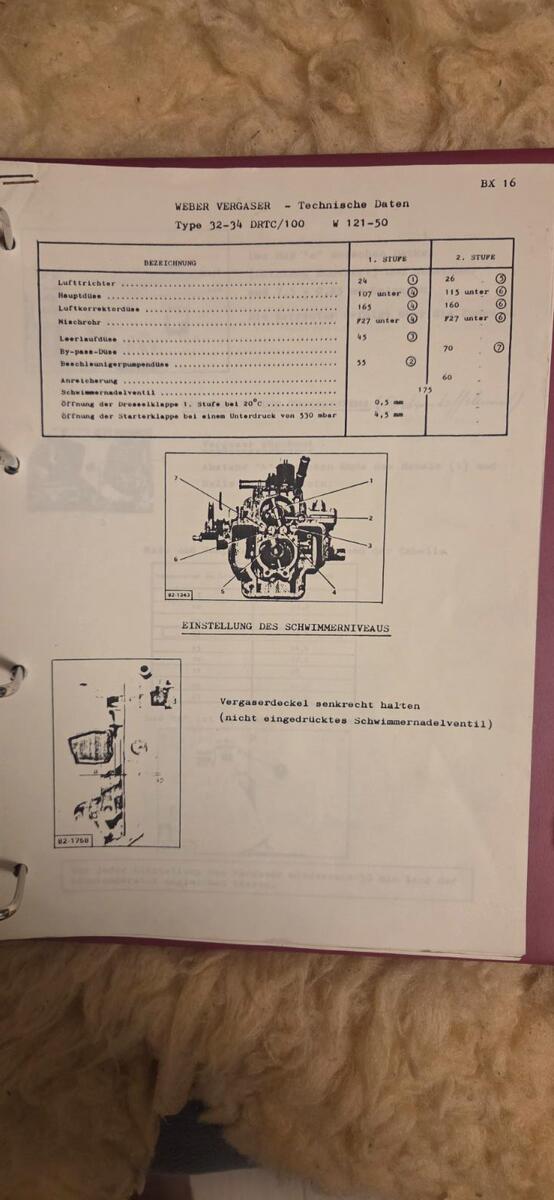

Einen einzelnen Zettel habe ich gefunden, und das war die Ankündigung für das neue Modell bei Markteinführung. Dort wird aber auch nur die Motorbezeichnung erwähnt
Edith: Das hier, es fehlen aber zwischendurch ein paar TIs:
Bearbeitet ( von irgendwas_mit_bx)
Ich kann nachher mal in den Ordner gucken, aus der Erinnerung war das deutlich mehr als 1 Zettel für den BX 16 CH/S...
Es ist InfoRapid 0 Nr. 5 von Ende 1983, da ist alles genau beschrieben. Bei CLC.DK zu finden auf Französisch, zu Hause habe ich die deutsche Version.
In meinem Ordner klafft eine Lücke zwischen #4 und #7, wie soll es auch anders sein. Aber die französische Variante ist schon mal extrem hilfreich, übersetzen wird halt lustig.

Ist das hilfreich? Wenn ja, sag bescheid dann scan ich's dir ein und schick dir das! Hab leider auch ein Loch bei der Techn. Info zwischen 4 und 7, 5+6 fehlen leider , bin ja auch in Österreich zuhause!
