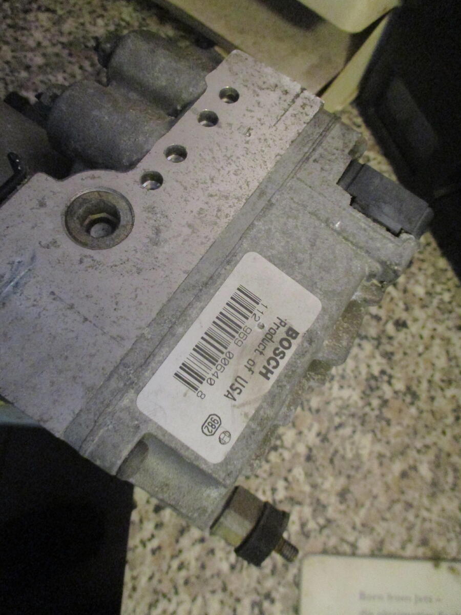

11. Oktober 202511. Okt Ersteller Hab jetzt mal das Sensorkabel durchgeklingelt es ist Verbindung bis zum ABS-Stecker. Wenn es also nicht am Sensor liegt und nicht am Kabel ist wohl der ABS Block selber hinüber - ideen dazu ? Danke Rü
11. Oktober 202511. Okt Ersteller Läßt sich wie bei z.B. bei Volvo der elektrische Teil vom restlichen Teil einzeln tauschen ? Bosch-System ?
12. Oktober 202512. Okt Beim alten Eurovan 1 war zuerst die Steckverbindung zum ABS Block durch Korossion zerstört, dann wohl eines der Relais abgebrannt. Da ließt sich die Elektronik wechseln. Beim VW-Bus hatte ich mal einen defekte ABS Pumpe, da waren die Kohlen verschlissen. Das Phänomen war das wie bei dir beschriebene, mal ging es, dann nicht mehr. Gebrauchtteil eingebaut, fertig war die Laube. Jens
12. Oktober 202512. Okt Ersteller Schon aber wenn der elektrische Teil sich wie beim Volvo 850 ohne die Bremsflüßigkeit anzurühren tauschen lässt spare ich mir das Entlüften.
12. Oktober 202512. Okt Beim alten System mit mechanischem Bremskraftregler hinten sind beide Teile getrennt, beim neueren mit elektronischer Bremskraftverteilung ist es eine Einheit. Bearbeitet (12. Oktober 202512. Okt von bx-basis)
19. Oktober 202519. Okt Rüdiger, Stecker mit etlichen Pins oder kleiner Stecker mit nur wenigen Steckern und dickem Kabel. Wenig Pins hat m.W. externes Steuergerät, viele Pins ist alles in Einem. Deiner sieht nach Kompaktgerät aus, also viele Pins. Beim T4 Bus war das mit dem Entlüften kein Problem. Und das war noch die Serie 1 mit zwei Pumpen, eine fürs ESP und eine fürs ABS. Jens
