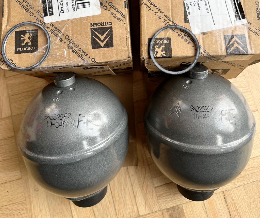

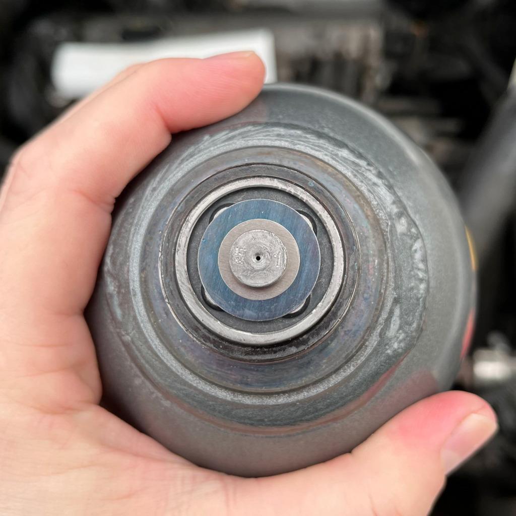

Ah, Mist - genau solche glänzend grauen NOS-Kugeln hab ich vor eineinhalb Jahren an meinem XM an der Vorderachse verbaut...
vor 2 Stunden schrieb bx-basis:
Zumindest habe ich bei solchen Kugeln schon mehrfach Defekte nach sehr geringen Laufleistungen gesehen.
Wenn sie von IFHS sind, muss ich einen vorzeitigen Ausfall zumindest in Betracht ziehen.
Die andere Frage wäre, ob dann die Dämpfer überhaupt noch nach der richtigen Spezifikation gebaut sind - das ist schließlich außer der Ausfallsicherheit der Hauptgrund, unbedingt Originalkugeln fahren zu wollen.
Naja, beim nächsten Wechsel muss ich dann richtig suchen...
Das ist eine Multilayer-Kugel - die so von IFHS nie angeboten wurde.
Die Originalkugeln wurden sicherlich weiterhin mit den originalen Dämpferelementen gebaut, bei den Membranen wäre ich mir angesichts des scheinbar häufiger beobachteteten schnellen Druckverlusts nicht ganz sicher. Wobei es die Multilayer wie gesagt immer nur original gab, vielleicht wurden da auch weiter die gleichen Teile verbaut - möglicherweise war diese Membran ein Zukaufteil was weiterhin verbaut wurde.
Da das HP-Werk in Asnières bereits im Laufe des Jahres 2009 die Produktion einstellte (ich hatte 2012 im Hinterkopf) sind die gezeigten Kugeln von Ende 2010 auf jeden Fall von einem Zulieferer gefertigt worden, mutmaßlich von IFHS. Vielleicht wurde Anfangs auch noch mit Originalkomponenten gefertigt, die Kugeln in meinem BX sind meine ich auch nach 2010 gefertigt und die Qualität ist absolut einwandfrei.
