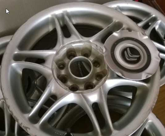

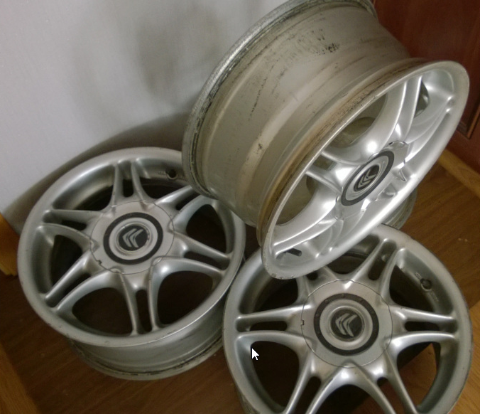

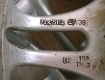

Ich habe von meinem alten Xantia Kombi (inzwischen leider verschrottet) noch Mustang-Felgen.
Diese würde ich gerne auf meinem aktuellen Xantia weiter fahren.
Nun wurde ich aber von meinem DEKRA-Ingenieur freundlich aber verbindlich darauf hingewiesen, dass es dafür eines Teilegutachtens bedarf.
Die Firma Mustang existiert nicht mehr, eine Nachfolgefirma ebenso nicht und ABE´s soll es bei Mustang nie gegeben haben.
Nutzt jemand zufällig noch solche Felgen und verfügt über ein entsprechendes Gutachten?

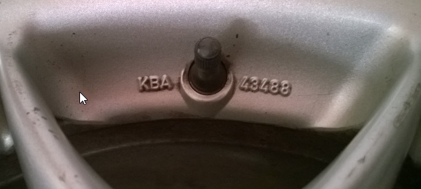

Auf den Felgen steht eine KBA-Nummer. Die Prüforganisationen haben viele Gutachten und ABEs in ihren Datenbanken, vielleicht kommst Du damit weiter.
Die wenigsten Felgen haben eine ABE, was natürlich immer eine KBA-Nr. bedingen würde. Ich gehe davon aus, dass es keine KBA-Nr gibt, was auf eine Einzelabnahme (§21 i.Vbd. mit §19(2)) hindeutet. Letztenendes kann nur das Gutachten zu den Felgen Klarheit schaffen.

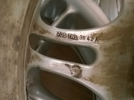

Genau so ist es! Einzige auf der Felge erkennbare Nummer lautet 705 TNL 15
Ich vermute, dass es sich dabei um die Artikelnummer von Mustang handeln könnte.

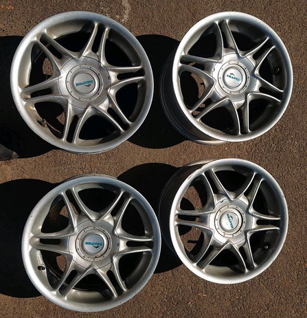

Hallo Jörg,
bist du sicher, dass die Dinger von Mustang produziert wurden, oder war das nur ein Händler? Wenn ich nach 705 TNL 15 suche, komme ich auf eine ABE 43488 für Felgen Shaper Twinlight. Die sehen deinen Felgen doch sehr ähnlich:
https://www.kleinanzeigen.de/s-anzeige/sharper-alufelgen-7jx15-h2-et18-lk-120/3047244851-223-4883
Bei denen in der Anzeige bei Kleinanzeigen ist der Lochkreis ein anderer, aber die kanns ja in mehreren Ausführungen gegeben haben...
Edith:  Felgen mit Citroen Logo gesichtet. https://www.automobilis.lt/kita-kba-43488-r-15-lieti-ratlankiai-20451.html
Scheinen auch auf dem 2er + 3er Golf, sowie dem T4 gelaufen zu sein (natürlich mit anderen Lochkreisen). Im Netz scheinen die meisten Anfragen dazu zwischen 2009 und 2014 gelaufen zu sein...
Hier weiß man, dass das Gutachten 172 Seiten hat:
https://www.t4forum.de/forum/index.php?thread/80217-abe-nr-43488-shaper-twinlight-7jx15-h2/

vor 35 Minuten schrieb Kugelblitz:
Lochkreis  8 (Acht) x ??? 🤔 -> 4 x 108 und 4 x 100 ?
Wurden die beim Reifenhändler gebohrt? ;)
Felgen mit 2 Lochkreisen sind nicht unüblich.

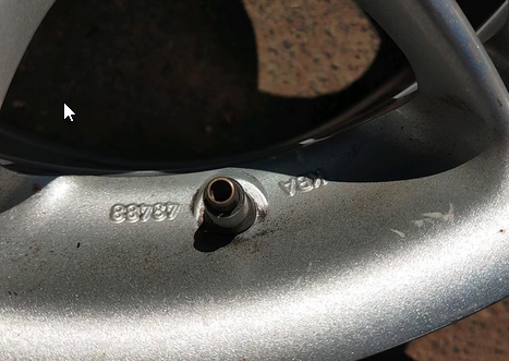

Vielleicht kann die Prüforganisation ja was über die KBA 43488 finden...
Was aber nichts nützt wenn diese Nummer nicht auf den Felgen steht.
