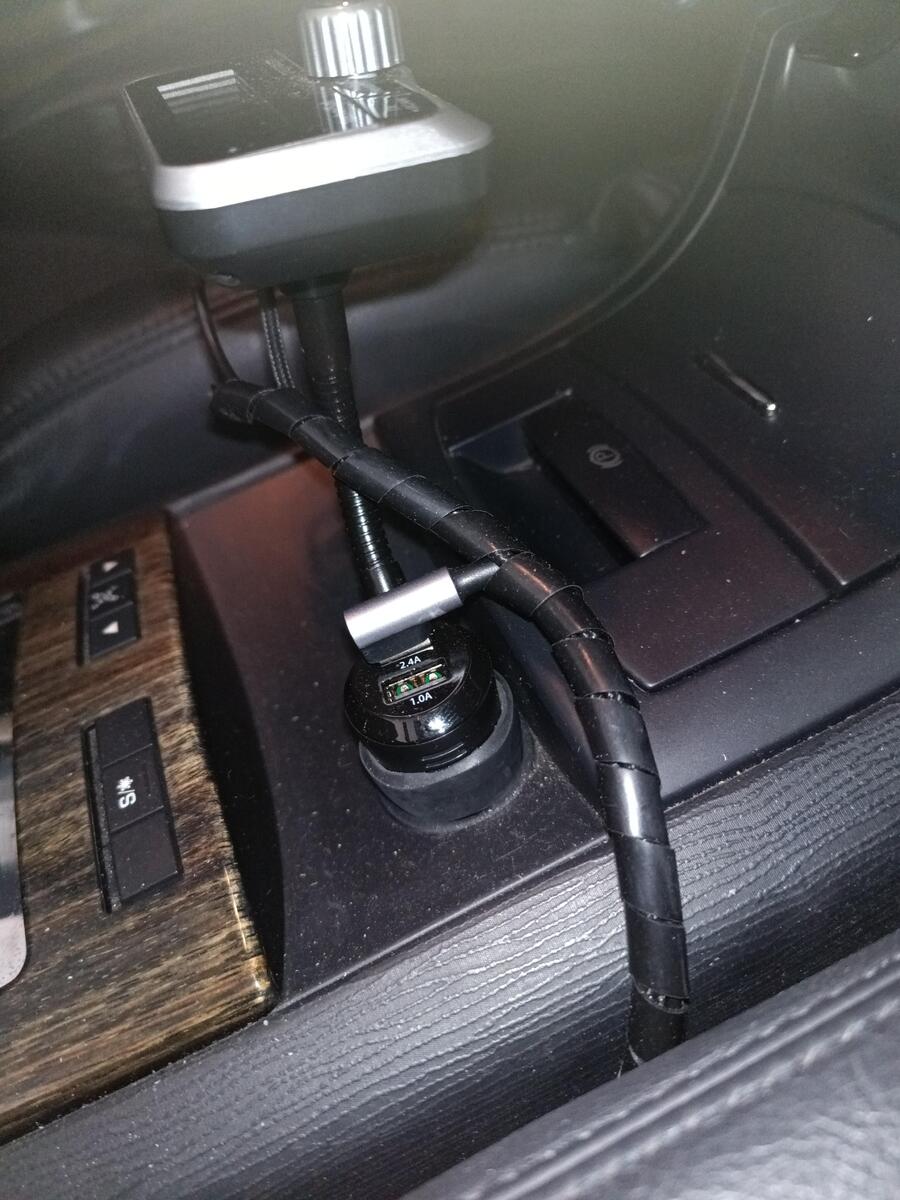

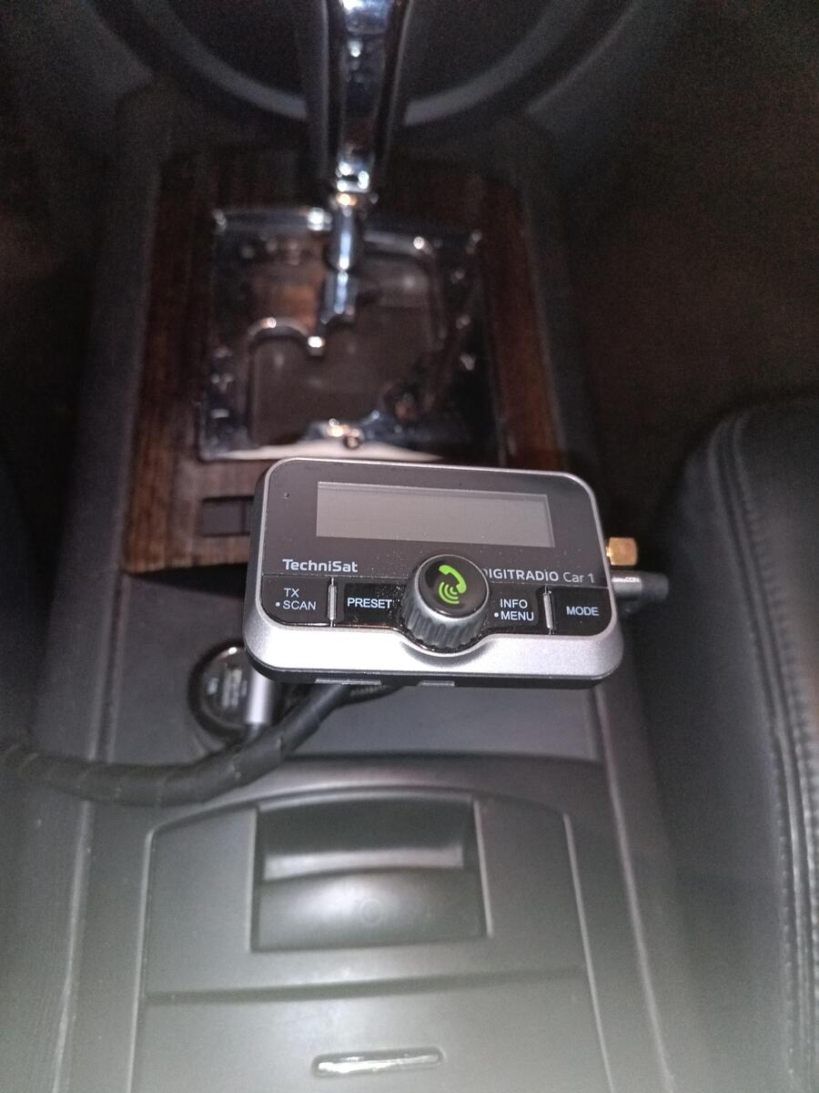

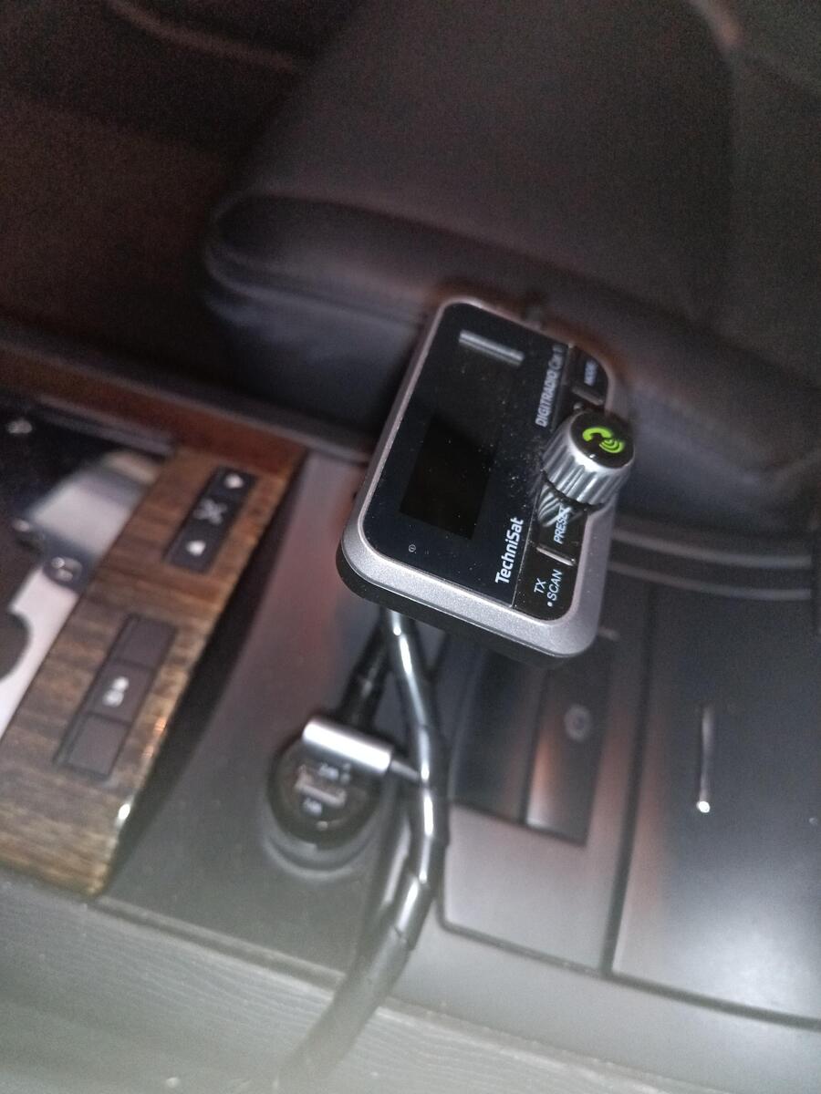

habe gerade meine Dicke mit DAB+, Bluetooth und Freisprecheinrichtung ausgestattet.
Dazu eignet sich der Technisat Digitradio Car 1 bestens. Er hat einen flexibelen Schwanenhals mit Zigarettenadapter und 2 zusätzliche USB Anschlüsse um weitere Geräte zu laden. AUX Kabel an den Anschluß im Handschuhfach angeschlossen, fertig.
RT4 auf AUX stellen und auf dem Digitradio DAB+ empfangen oder Musik bzw. Digitalradio vom Handy streamen. Titel vor, zurück, Telefon,........alles mit dem Digitradio steuerbar.

Wozu ist das dicke Kabel, das nach links unter den Sitz führt?
DAB-Antenne und Aux-Kabel, rechts eingesteckt (Winkeladapter)
Das ist so´ne Kunststoff-Kabelummantelung. Darin habe ich das Antennenkabel, das Auxkabel und ein Ladekabelfür´s Handy versteckt.

Auch gut,
war aber nicht meine erste Wahl. Ich wollte einen Saugnapf vermeiden.
vor 16 Stunden schrieb Hansi:
Auch gut,
Ja, das ist verständlich und Bohren/ Kleben will man auch nicht: Montageanleitung Zubehör Pure DAB des Händlers beim C5III
