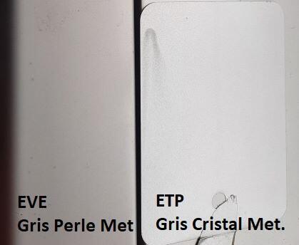

Ich hab nun online eine Sprühdose mit ETP bestellt (das ist natürlich Standard-Rezeptur) und mir ein eigenes Farbmuster auf einer grundierten Metall-Testkarte erstellt (gibt es im Lackierhandel).
Die Farbe ETP ist auf dem Bild eindeutig heller als EVE! Bei meinem Farbmuster ist aber noch kein Klarlack drauf und damit könnte sie wieder etwas dunkler werden, oder?
Interessant ist, dass der Farbton sehr abhängig ist vom Lichteinfall und Blickwinkel. Da können die Farben manchmal sogar fast gleich aussehen.
Eine interessante Webseite habe ich zum Schluss noch gefunden, die vorab eine ganz grobe Farbeinschätzungen oder -vergleich erlaubt.
In Realität sind die Farbtöne auch wirklich sehr ähnlich:
