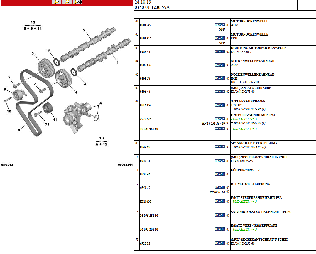

0805C5: https://www.der-ersatzteile-profi.de/artikel/zahnrad-fuer-nockenwelle-a1069821
0805J4: https://www.der-ersatzteile-profi.de/artikel/zahnrad-fuer-nockenwelle-a1068277
Edith: 0805J4 ist das auf der Auslassseite...

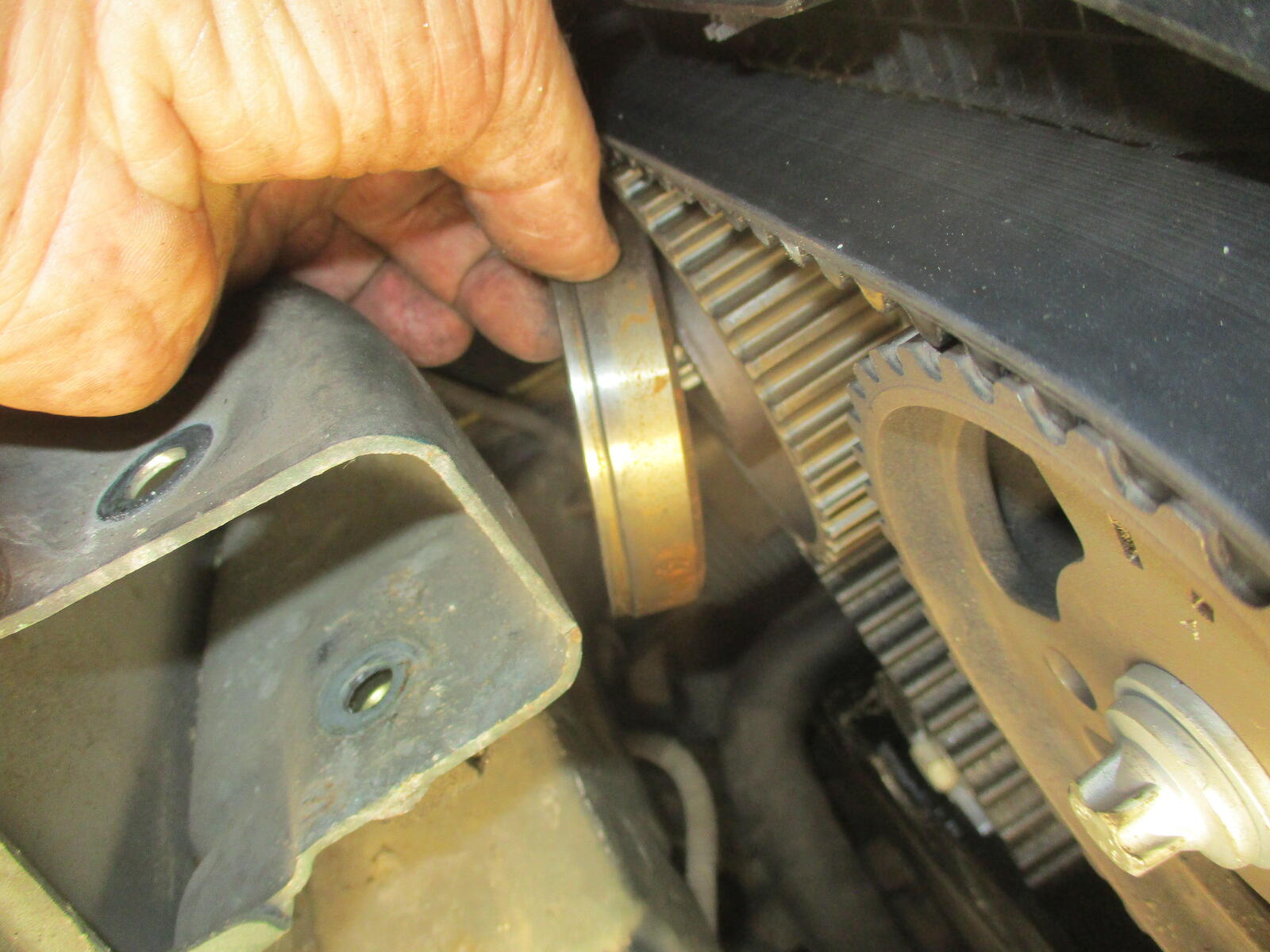

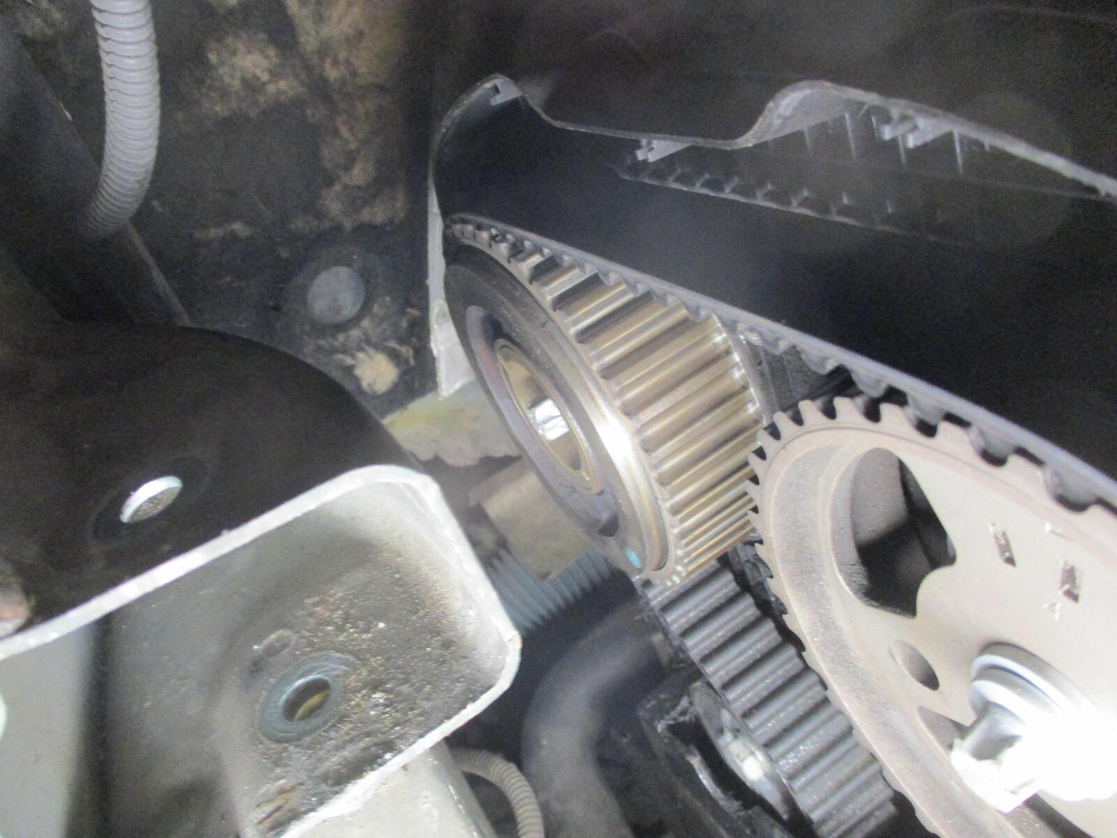

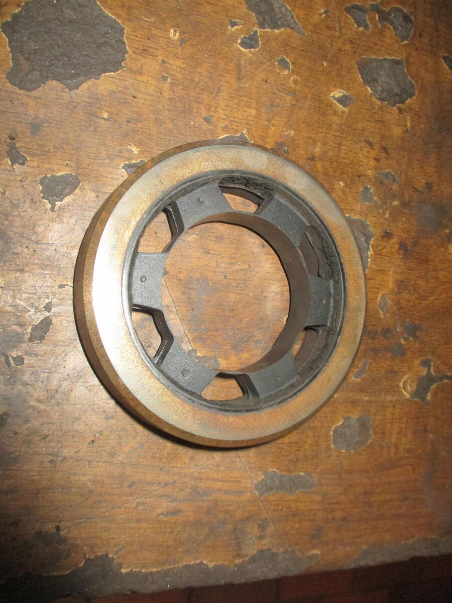

Gut das das Wasserrohr undicht war und das Auto in die Werkstatt wollte : Man konnte das lose Teil einfach mit der Hand entnehmen....large.IMG_2909.JPG.5c034538c45c7a0fb57f72ee56020e36.JPGlarge.IMG_2908.JPG.36e8af8195fc930a1003a27a61dc5b14.JPGlarge.IMG_2907.JPG.2b29392e73940055edae76327e7802dd.JPG

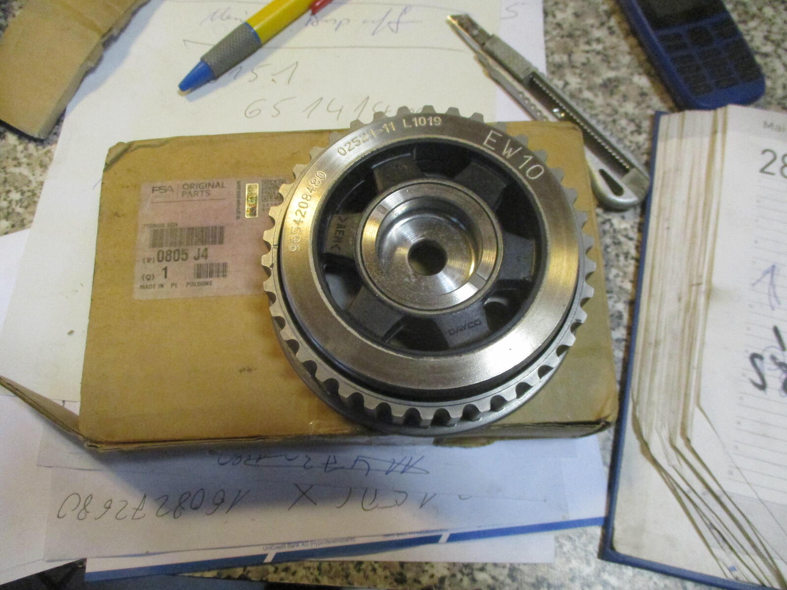

Aus Schina heute eingetroffenlarge.IMG_2921.JPG.6286408e7bc86a8846294b6f07d63d58.JPG

Was haste gelöhnt?
143 Euro incl.
Ich kenne das Thema vom 2.2l-EW-Motor (EW12J4). Da fiel mir beim Zahnriemenwechsel dieses Innenteil des Nockenwellenrads raus. Passiert ist nichts, durch die Zahnriemenabdeckung wurde das Teil an Ort und Stelle gehalten. Diesen Schwingungsdämpfer hab ich dann einfach weggelassen (weil nicht lieferbar) und keinen Nachteil festgestellt. Vielleicht würde der Riementrieb mit diesem Schwingungsdämpfer etwas sanfter laufen?
Da hat sich einfach die Vulkanisierung des Gummis gelöst. Ich hab schon überlegt, dem Gummi mit einer passenden Hülse wieder Spannung zu geben, die müsste dann natürlich auch so geformt sein, dass die keinenfalls herausfallen kann.
