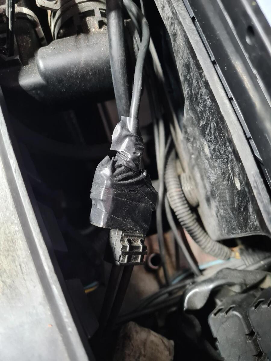

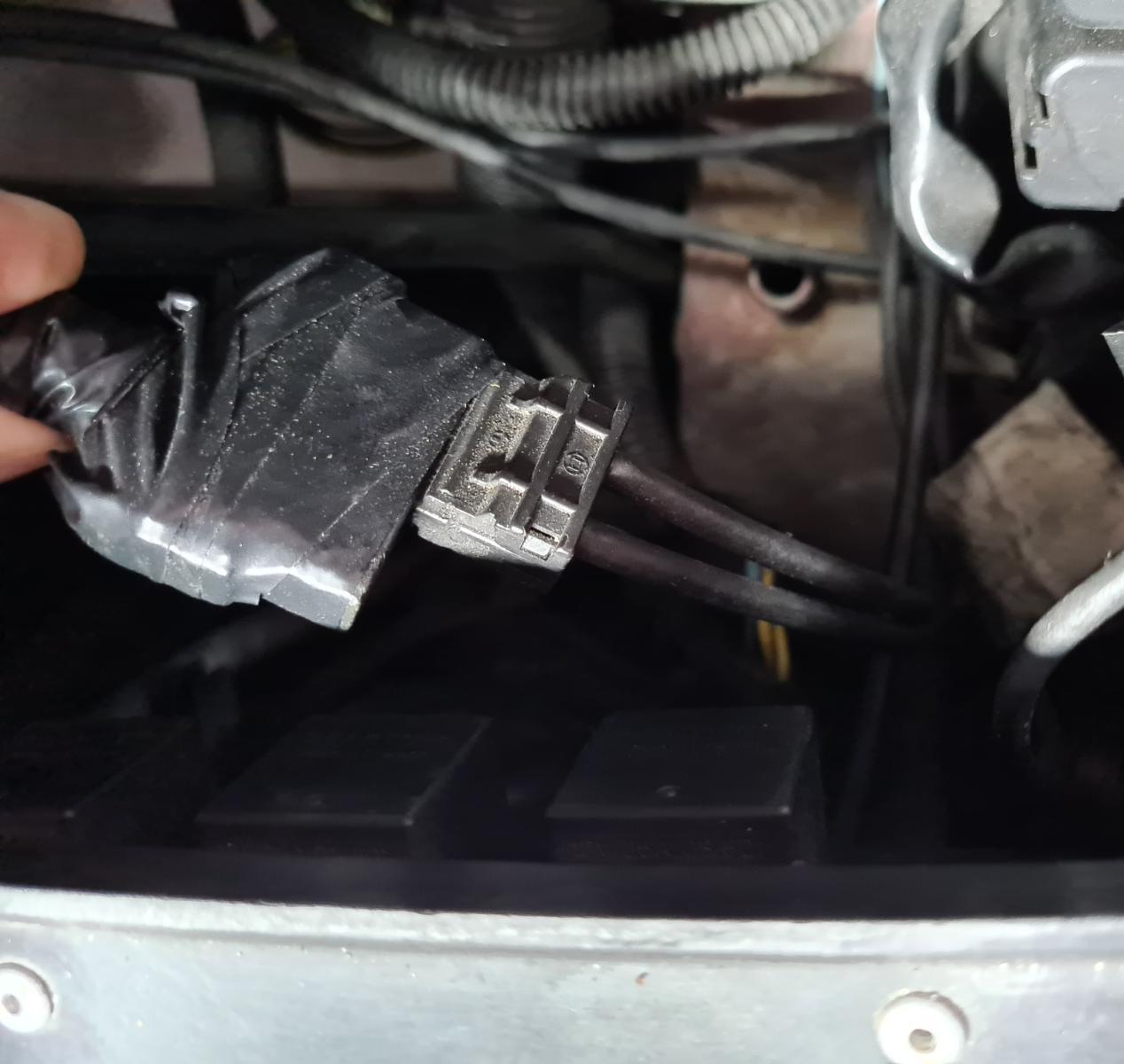

Bei meinem XM (Y4 ZPJ) laufen drei Kabel zum Pluspol. Wobei eines davon gestückelt ist und eigentlich zwei Kabel sind. D.h. zwei Kabel werden mittels Steckverbindung zu einem. Siehe Foto.
Jetzt würde mich interessieren, von wo die Kabel kommen/für was welche Kabel zum Pluspol zuständig sind.
Auch habe ich die Verbindung des 2 auf 1 Kabels noch nicht näher angeschaut. Einen guten Eindruck macht es nicht, daher möchte ich das auch besser lösen. Gibt es da Empfehlungen?
(hier geht nur das dünne obenliegende Kabel aus der Verbindung raus, das dicke läuft dahinter runter)
Das dicke Kabel geht zu Starter und Generator.
Die dünnen versorgen das gesamte Fahrzeug außer Starter und Generator. Sprich die gehen zu den zwei Sicherungskästen und zum Zündschloss.
Danke Michael! Ich werde mir jedenfalls die Verbindung noch näher ansehen. Den XM werde ich jetzt auswintern und dann weitersehen.
