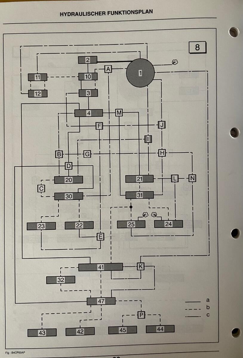

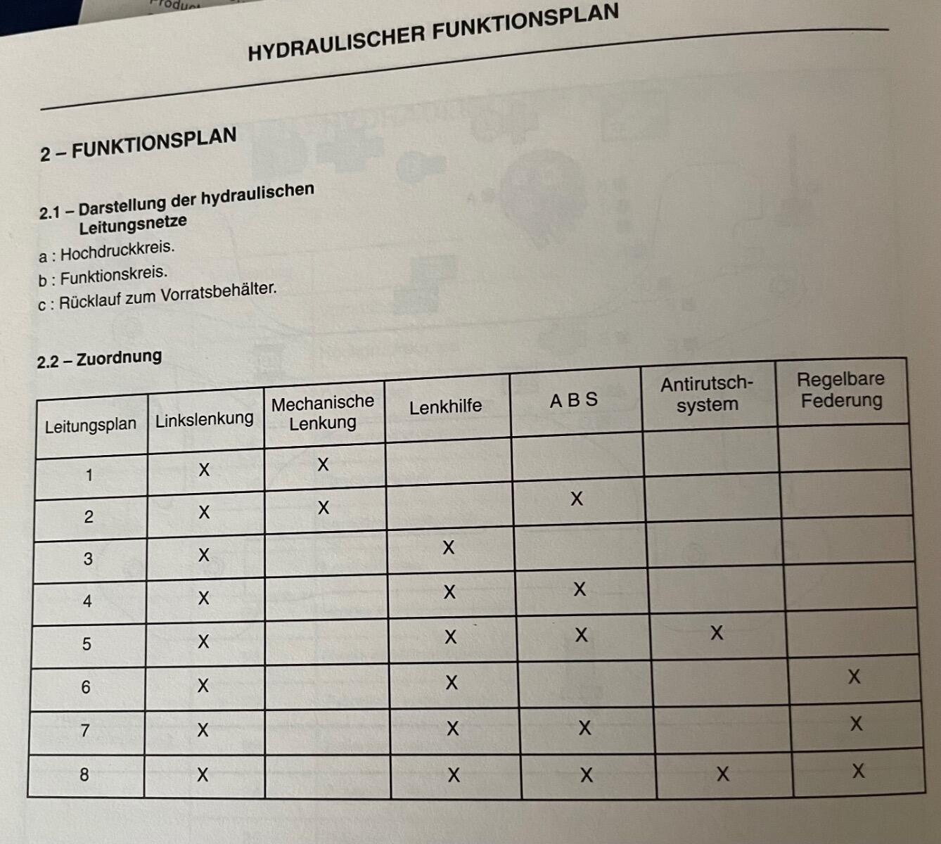

25. Mai 20251 J. Ersteller vor 28 Minuten schrieb PuckX2: Anfang Mitte ( also fast)… in einem Punkt ärgere ich mich seit 30 Jahren, die Gattin aus der Vor&Frühgeschichte hat ein riesen Theater gemacht, weil ich im Carport eine Grube wollte ( wenn da ein Igel reinfällt - oder ein Kind…). Also übe ich die Gelenkigkeit. vor 17 Minuten schrieb AndreasRS: Verbinder Dank dir für die Tipps! vor 20 Minuten schrieb AndreasRS: Leckölbündel 5270JK und der Hauptrücklauf, für den es 111 unterschiedliche Ausführungen gab. Und wie krieg ich raus, was da beim 2.0i Orga 8494 passt? in meinen Unterlagen fand ich das: das müsste dann Schema 8 sein: aber die Teilenummern finde ich da natürlich nicht. ( Ich bin ja als Holzgehirn schon froh, dass ich davon ein bisschen was verstehe)

25. Mai 20251 J. Leider für für Teil 1 – das ist das Hauptbündel – keine Nummer angegeben. Wahrscheinlich ist hier eine Bastelei angesagt, also ein anderes Hauptbündel nehmen und anpassen. Das heißt, bei der Leitung vom Druckregler müsstest Du, wenn die Länge nicht hinkommt, so einen Verbinder nehmen, wie bei Dir auf dem Foto zu sehen ist. Dieser Teil ist aber recht gut zugänglich. Das erwähnte Leckölbündel ist Teil 2. Das kann man relativ problemlos bekommen. Und komisch, dass bei Teil 3 "AL4" steht. Den 2.0i gab es meines Wissens nicht mit dem AL4. Grüße Andreas
