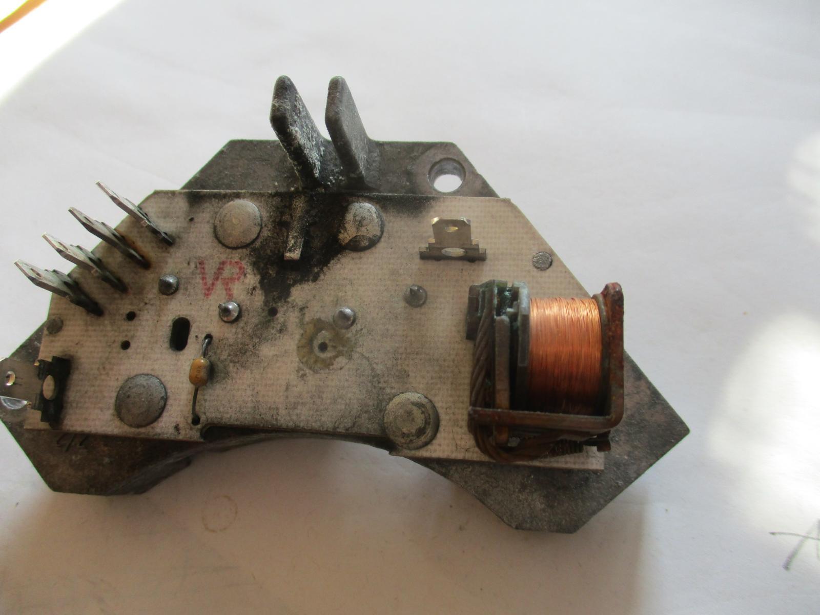

Wer weiß, wo man diesen Leistungsregler für den Lüfter kauft? Ich las, viele tun es nicht. Wer weiß, wofür das Relais ist? Gruß Ingo
Die Transistoren auf der Vorderseite sollten sich auswechseln lassen. Das Relais ist wohl für volle Drehzahl. Woher weißt du, dass das Teil kaputt ist?
Danke für deine Antwort. Mit Auswechseln von Transistoren habe ich es nicht so. Für mich ist es einfacher und billiger, so ein Teil neu zu kaufen. Aber wie gesagt, die käuflichen sollen es wohl nicht tun.
Dass es kaputt ist, habe ich durch Probieren von Teilen aus meinem Fundus ermittelt. Der Lüftermotor selbst ist wohlauf.
Ich fragte nach dem Relais, weil das zum Gotterbarmen aussieht, Korrosion, Korrossion! Evtl. muss dem Relais nur auf die Sprünge geholfen werden? Wenn es wie du sagst nur für Volllast zuständig ist, ist meine Idee allerdings hinfällig. Gruß Ingo

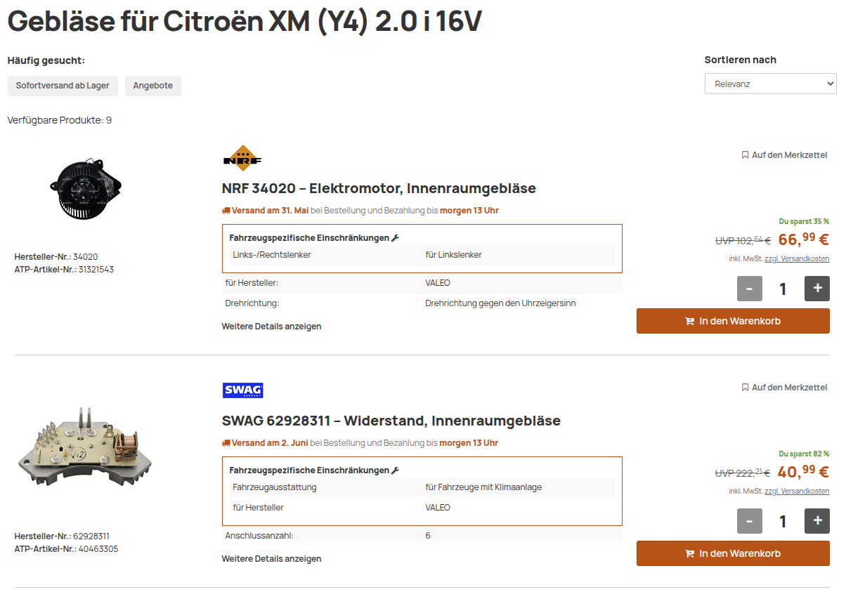

ich habe kürzlich das Gebläse in meinem Y4 getauscht. Gerade wollte ich schreiben, dass ich nicht glaube, dass man die Regelplatine separat tauschen kann, und deswegen den Link zum Gebläse raussuchen, was ich gefühlt relativ günstig gekauft habe. Dort wurde ich dann eines Besseren belehrt:
(Link zur Suche: https://www.atp-autoteile.de/de/search/v-4038/n-308/citroen-xm-geblaese)
Dort sind mehrere Steuerplatinen gelistet, verschiedene Hersteller, verschiedene Preise, mit und ohne Klima, ab 12,19 €, die alle grob ähnlich aussehen. Was davon in Deinem Fall vielleicht passt oder nicht,  und ob der Gebläse-Hersteller keine Rolle spielt, kann ich leider nicht sagen. Vielleicht findest Du ja trotzdem was passendes :)
Das Modul ist im Grunde immer das selbe, ob Xantia, XM, Xsara, ZX oder sogar AX (mit Klimaanlage). Es gibt im Aftermarket dummerweise Module mit falschen Transistoren die einfach nicht funktionieren. Sehr ärgerlich wenn man so einen Müll erwischt und dann weiter den Fehler sucht, in der Annahme am Neuteil könne es ja sicher nicht liegen.

Wenn man kriegen kann, Ersatzplatine VALEO 698032. Anderenfalls Dioden auf der ausgefallenen Platine ersetzen.
..Transistoren..

Genau, beide Transistoren testen und den defekten austauschen. Das kostet nur ein paar €. Ich habe das vor vielen Jahren bei XM und Xantia X2 gemacht, und es ist keine Raketentechnik.

Ich behaupte, wenn ein Transistor durchbrennt, dass der andere ganz schnell folgt, weil er dann den doppelten Strom bekommt. Die Transistoren sind nämlich parallel geschaltet.

Nicht unbedingt. Ich habe nur einen Transistor an zwei verschiedenen Lüftern ausgetauscht, und sie halten seitdem, aber dein Vorschlag, beide auf einmal auszutauschen,
ist eine gute Empfehlung, da ja bereits alles zerlegt ist. Transistoren sind überhaupt nicht teuer.
