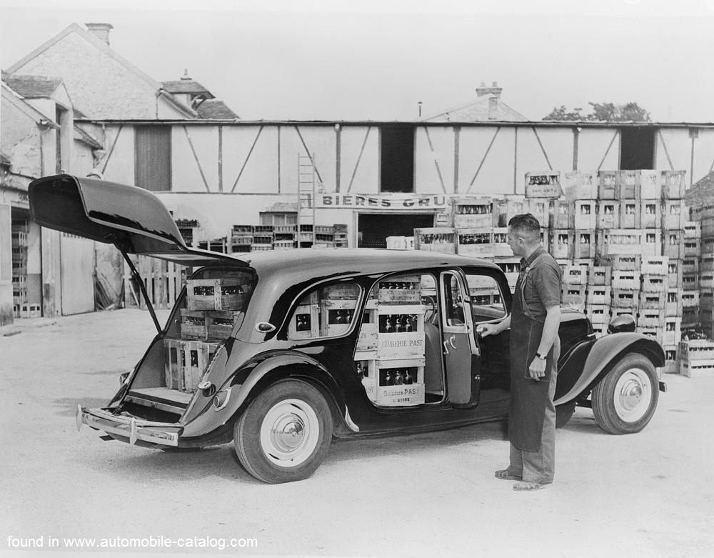

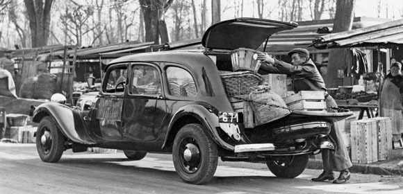

28. Mai 20251 J. Hallo Stephan Das Modell Commerciale gab es ab 1937, allerdings nur mit dem langen Radstand. Der 11BN aus dem Inserat hat aber den kurzen Radstand, wird also ziemlich sicher ein normaler 11BN sein, bei dem irgendwann mal die grosse Klappe eingebaut wurde. Gruss Marcel
28. Mai 20251 J. Die Klappe beim Commerciale sieht meiner Erinnerung nach auch anders aus, da wird das letzte Stück vom Dach mit aufgeklappt.
28. Mai 20251 J. Jetzt wo du es sagst, sieht aus als hätte man die Klappe vom Radmodell mit der eines Koffermodells gemischt, beim Koffer geht die Klappe nicht mehr bis ins Dach rein.
28. Mai 20251 J. vor 3 Stunden schrieb BX16V89: beim Koffer geht die Klappe nicht mehr bis ins Dach rein. Beim Commerciale schon.

28. Mai 20251 J. vor 6 Stunden schrieb XM_Boris: Beim Commerciale schon. Wenn man Rad- und Koffermodell vergleicht, geht die vom Koffer deutlich weniger weit ins Dach hinein, resp. ist oben weniger in die Dachlinie integriert. Das meinte ich mit bis ins Dach rein gehen. Bearbeitet (28. Mai 20251 J. von BX16V89)
