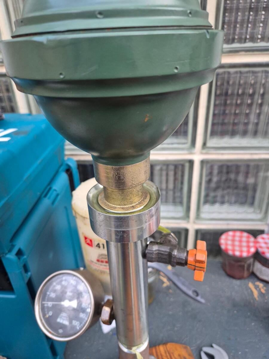

  3. Das Bremsverhalten war für mein Verständnis zumindest ungewöhnlich - lang gar nichts, und dann alles auf einmal. Ich habe den Bremsdruckspeicher getestet - auch nach 100 Mal Bremsetreten zeigt er keine Ermüdungserscheinungen. Nachdem ich die vorderen Bremsen über den Leerlaufsteller am Vergaser und den Fliehkraftregler entlüftet habe, ist es besser geworden; die Bremse lässt sich jetzt feiner dosieren. Ich habe aber noch immer das Gefühl, dass es zu lange dauert, bis eine Bremswirkung eintritt. Oder ist das so beim Bremspilz?
Nein, muss spontan und ohne Verzögerung reagieren. Vermutlich ist immer noch Luft in der Anlage. Unbedingt auch hinten entlüften, Luft kann dort ein echtes Sicherheitsrisiko sein.
