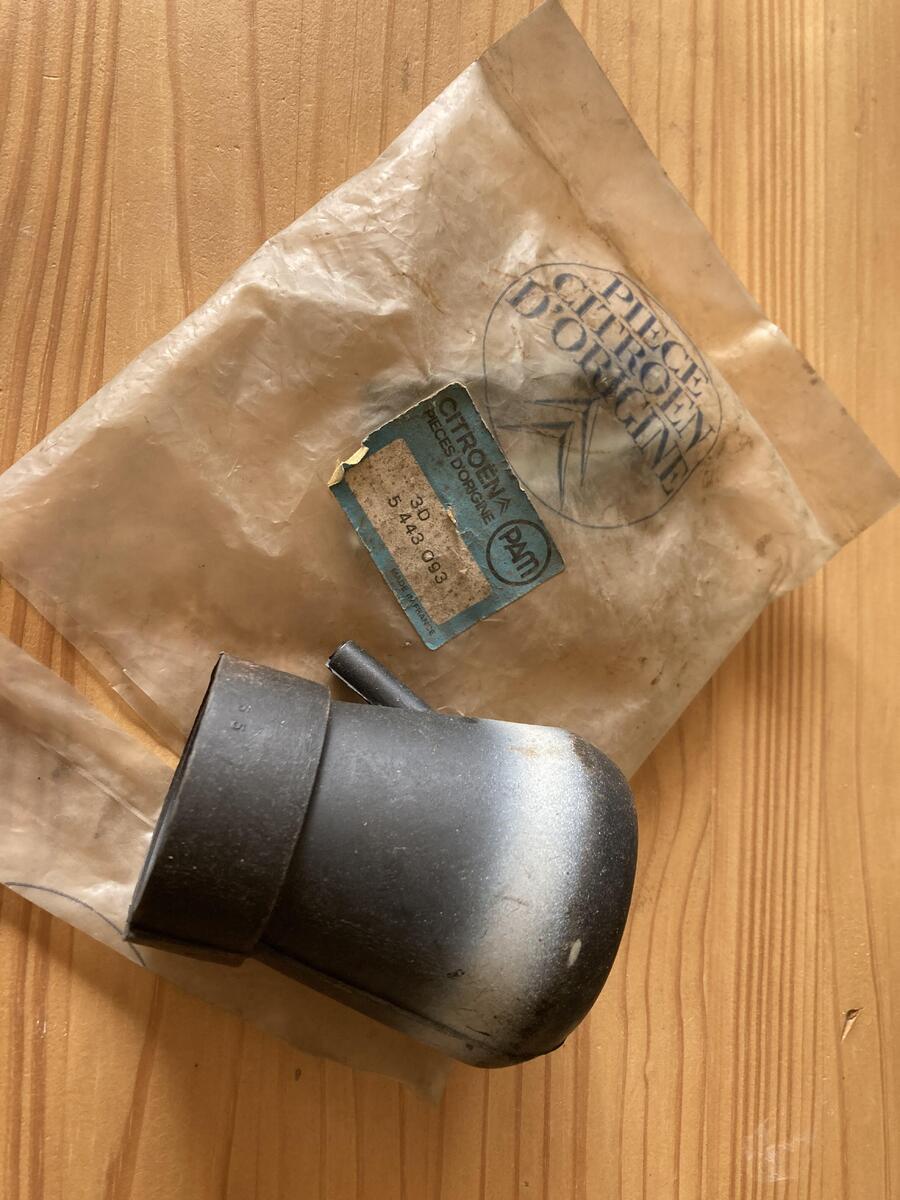

DS Manschetten für Federzylinder mit weißer Markierung …..Bedeutung? LHS oder LHM ?
Hallo in die Runde,
Hab mit einem Teilefundus original Verpackte Manschetten für Federzylinder vorn und hinten gekauft.
Ersatzteile Nummer:5443092 und 5443093
Die Manschetten haben eine weiße Markierung….. sind die nun für LHS oder LHM ? Oder beides?
Servus, wird beim googlen mit einem ähnlichen Bild als LHM bezeichnet. Eigentlich sollte LHM eine güne Markierung haben. Aber vielleicht war das mal anders. Falk Lehmann differenziert zwischen LHS und LHM; der Franzose hat Nachfertigungen aus Neopren für beides. Vielleicht findest Du noch andere Markierungen darauf.
Sebastian
Kenne weiße Markierung auf Dichtungen als „geeignet für beides“, und es gab auch Original-Federzylindermanschetten, die für beides geeignet waren. Da meine ich mich aber an einen weißen Punkt als Markierung zu erinnern.  Bei der abgebildeten Manschette wundert mich die doch recht lieblose Art der Markierung - aber so etwas ist Citroen natürlich schon zuzutrauen.
Bearbeitet ( von id_ds)
……die Verpackung war noch nie geöffnet worden…..

Am 2.6.2025 um 11:32 schrieb ssiegert:
Die Manschetten für LHM und LHS sehen gleich aus. Insofern bringt Deine Google-Recherche hier keinen Erkenntnis-Gewinn.
In den "Achtung"-Hinweisen auf den ersten Seiten des Ersatzteilkatalogs Nr. 598 für die Jahre 1966-1969 vom März 1971 steht:
Organe, Teile und Dichtungen, die grün gekennzeichnet sind, sind ausschließlich für Fahrzeuge mit mineralischer Flüssigkeit zu verwenden
Dichtungen, die weiß gekennzeichnet sind, gelten für beide Flüssigkeiten
Organe, Teile und Dichtungen, die nicht oder rot gekennzeichnet sind, sind ausschließlich für Fahrzeuge mit pflanzlicher Flüssigkeit zu verwenden
wobei bekanntlich "mineralisch" LHM bedeutet, und "pflanzlich" LHS
Laut dieser Seite fand die Umstellung von LHS auf LHM im September 1966 (Modell USA und Kanada: Februar 1969) statt, das ist aber sicher hier im Forum keine sensationell neue Nachricht.
