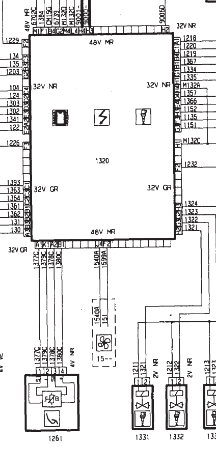

1262 ist die motorisierte Drosselklappe (32V NR meint 32 poliger schwarzer Stecker):
large.Screenshot2025-06-07085945.png.16f
1261 ist das Fahrpedal (48V MR meint 48 Pole braun):
large.Screenshot2025-06-07090518.png.246
Am 5.6.2025 um 15:17 schrieb sulbrich73:
Einspeisung Fahrpedal MSG plus 5 Volt E3 MSG PIN4 Fahrpedal
Minus MSG E4 Pin2 Fahrpedal
Hier stimmt etwas nicht, die Kabel vom Gaspedal gehen nicht an "E3 und E4 !!! , vmtl. passt der Stromlaufplan nicht zum Fahrzeug!
